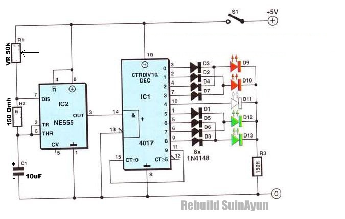

    em làm mạch police như trên, em dùng led luxeon 3w( tổng cộng có 4 con 3w) thay vr50k thành 100k, r2+r3= 200ohm, sài nguồn= cục sạc 5v, no sáng hơi đuối, khi thay r2=1k và thay nguồn = cục sạc 9v thì led nhay chỉ 1 con 3 con kia nhay nhanh nhưng ko sáng( nháy chỉ nhìn thấy ở tim của led thui).
    -giờ em muốn 4 con sáng tối ưu nhất có thể dùng cho xe máy nên ngõ vào 12v nháy điều và đẹp thì làm ntn các bác tư vấn dùm với em mù diện tử, chỉ mày mò 1 mình thoy
    r=1k: Trở quá to >> dòng bé >>> led sánh tim là hết cớ rồi.
    Dúng 12V cũng được, nhưng phải tính toán đệp dòng cho led, chứ 1 chân con 4017 ko gánh hết được đống kia đâu.

      mạch như hình giờ muốn gắn vào xe máy với dòng 12v thì thêm bớt phần nào bác chỉ giùm em với, em sai led luxeon 3w
        uppppppppppppppppppppppppp
          Cần mắc thêm tran để đệm dòng cho ic 4017
