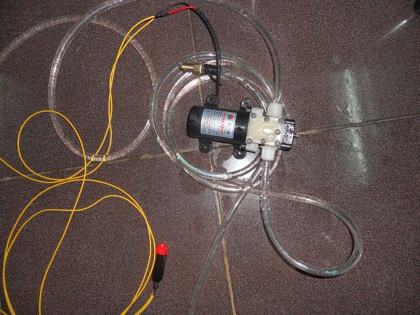

tình hình nóng quá các bác ak em muốn làm cái máy phun sương loại nhỏ chạy 3,4 đầu phun mà ko biết dùng mo tơ loại nào cho phù hợp mà chạy điện 12v thôi ! chỉ cần như cái bình bơm thuốc sâu của tầu bán bây giờ là dc ! các bác tư vấn em mua đồ với gồm những cái gì nhìn !mo tơ dùng loại nào em cách chợ trời 40km ! thank các bác !

bạn mua con như này và béc phun về đấu nối vào là okNguyên văn bởi banhkeohaiha Xem bài viếttình hình nóng quá các bác ak em muốn làm cái máy phun sương loại nhỏ chạy 3,4 đầu phun mà ko biết dùng mo tơ loại nào cho phù hợp mà chạy điện 12v thôi ! chỉ cần như cái bình bơm thuốc sâu của tầu bán bây giờ là dc ! các bác tư vấn em mua đồ với gồm những cái gì nhìn !mo tơ dùng loại nào em cách chợ trời 40km ! thank các bác !

Cái này mua ở đâu ,,,Hay lấy ở cái gì ra vậy ..Bác làm ơn chụp gần gần hơn một chút và cho thông tin chi tiết hơn một chút ..Em xin chân trọng cám ơn trước nha ..Cái này chạy 12v hả Bác ...Nguyên văn bởi thuylifan Xem bài viếtbạn mua con như này và béc phun về đấu nối vào là okThuần, An Lư, Thủy Nguyên, Hải Phòng
con này chạy 12v bác ạ dòng max là 1.8A áp lực đẩy là 0.45mpa con này ngày trước em mua 400k nhưng đọt đấy máu chơi nên mua luôn .Nguyên văn bởi thuancoi1974 Xem bài viếtCái này mua ở đâu ,,,Hay lấy ở cái gì ra vậy ..Bác làm ơn chụp gần gần hơn một chút và cho thông tin chi tiết hơn một chút ..Em xin chân trọng cám ơn trước nha ..Cái này chạy 12v hả Bác ...

bác cho em tí thông tin về em nó dc ko bác ?Nguyên văn bởi thuylifan Xem bài viếtbạn mua con như này và béc phun về đấu nối vào là okCuộc đời bất công nuôi nhóc lớn >>>>

cái này mà gắn tầm 3 ,4 béc phun vào liệu có ổn ko bác ?Nguyên văn bởi thuylifan Xem bài viếtcon này chạy 12v bác ạ dòng max là 1.8A áp lực đẩy là 0.45mpa con này ngày trước em mua 400k nhưng đọt đấy máu chơi nên mua luôn .Cuộc đời bất công nuôi nhóc lớn >>>>

tầm 5 cái là ok nếu bép phun loại phun nhỏ thì được nhiều hơnNguyên văn bởi banhkeohaiha Xem bài viếtcái này mà gắn tầm 3 ,4 béc phun vào liệu có ổn ko bác ?

Thông tin cơ bản về nó thì bác thuylifan đã post trên kia rồi. Thông tin chi tiết hơn thì bác thử tìm kiếm xem, ví dụ tương tự như ở đây:Nguyên văn bởi banhkeohaiha Xem bài viếtbác cho em tí thông tin về em nó dc ko bác ?
12v water pump (YML-2203-1) - China mini water pump, YOUME
Hiệu quả thực tế (số bec phun) thì bác thuylifan đã có kinh nghiệm thực tế rồi. Nhưng quả thực giá 400k thì cũng không hẳn đã rẻ, chắc bây giờ nhiều hàng thì giá cũng down xuốngthêm rồi...
