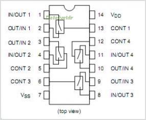

    chào các bác cho mình hỏi có cái rơle nào nhỏ xíu không nói chung càng nhỏ càng tốt hay ic nào có chức năng giống rơle cũng được xin cám ơn
    Có IC 4066 có chức năng như relay, anh thanhnha ạ
      nhỏ xí là bao lớn bạn. mình chỉ gặp loại bằng con trở 5w thôi , còn mạch điện thay rơ le thì có nhìu mà.
        mình cấn con nhỏ dài 8mm rong 5mm có không ta
          có vài loại rơ le nhỏ , dễ kiếm , rộng 7,2mm, dài 13mm , cao 9,5mm không kể chân hàn , 2 tiếp điểm đơn, 5-7vdc.hãng TAKAMISAWA, made in Japan .
            Không biết thiết bị bạn điều khiển dòng lớn không, tôi thấy IC 4066 bạn HTTTTH nói hay chứ. Áp dung thử xem.

                  thôi mình sài con 4066 nhu anh httth nói còn cái relay to quá vả lại mình không cần dòng lớn chỉ 100ma thui 4066 có dáp ứng được không với lải con 4066 có nhạy không vd cho dòng 10ua nó có dẫn không
                    coi datasheet thử đi bạn, mà con 4066 này đôi khi cũng không thể tin tưởng lúc nó open ngon lành như relay được.

                      Tôi biết đến 4066 là do tôi sửa máy radio-cassette JVC 310. Nếu nó đóng cắt không được như relay thì chắc là hãng JVC chẳng dại gì mà dùng,... mất uy tín của bản hãng.
                      4066 thua relay ở chỗ : không đóng cắt được dòng lớn, khi đóng cắt không kêu nên nghe không "sướng",...
                      nhưng nó lại hơn relay ở chỗ là (trong khoảng 3 - 22V), bạn muốn dùng nguồn bao nhiêu cũng được và khi lắp trong mạch thì nó là IC, trông "pro" hơn hẳn.

                          Nhược điểm của nó là dòng bé, áp qua thấp, điện trở nội lớn, không cách ly hoàn toàn .... thì lại không quan tâm !
                            Bạn có thể dùng công tắc từ, kích thước rất nhỏ, mỗi cái phải quấn thêm cuộn dây nhỏ xung quang nó nữa.
