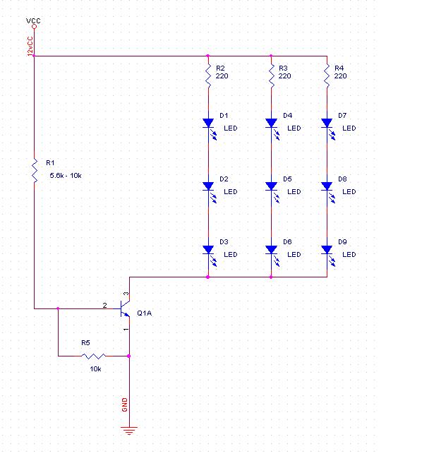

ACE giúp em làm mạch này

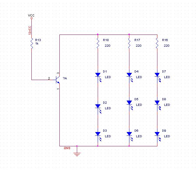

Nguyên văn bởi dktu9x Xem bài viết[ATTACH]88418[/ATTACH]
Mạch của em như trên,
mạch này em xài led siêu sáng, em đang phân vân không biết nên chọn con BJT nào cho hợp lý để LED sáng đều hết ( ko nháy ). Mong ace giúp em tìm con BJT cũng như thông số của nó
p/s mạch trên ace có thể chỉnh sửa để có kết quả tốt nhất
em xin cám ơn
Nguyên văn bởi Quocthaibmt Xem bài viếtTransistor cháu vẽ sai trầm trọng rồi , chân C vào cực dương led , chân E vào âm nguồn , chân B nối trở 5,6k -12k vào B+ (12v) , các điện trở của led nối vào nguồn B+ .
Nguyên văn bởi dktu9x Xem bài viếtCháu ko rõ phần này lắm, bác có thể vẽ nháp lại mạch này giúp cháu đc ko

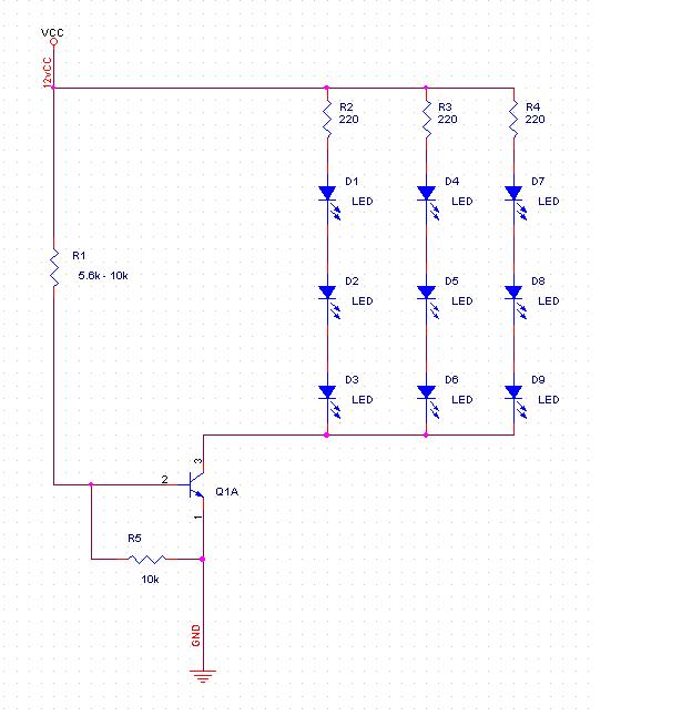

Nguyên văn bởi dktu9x Xem bài viết[ATTACH]88442[/ATTACH]
Theo sự hướng dãn của bác thì cháu vẽ lại như thế này ( ko bjk có đúng như ý bác ko vì cháu ko rõ cái chân nguồn B+ là gì ^^)
Nếu như đúng rồi thì tại sao phải mắc như thế và quan trọng bác tư vấn cho cháu nên chọn con BJT nào là hợp lý nhất. Cháu cảm ơn
Cảm ơn bác Quocthaibmt nhiều, làm như thế là led sáng đều ( không chớp tắt, nháy ) phải ko bác, tại cháu đọc phần chỗ con Trans ngưng dẫn, cháu nghĩ là led sẽ tắt ( chỗ này cháu ngu ngơ lắm ạ)
Còn LED cháu dùng là LED siêu sáng ( chắc là LED lớn như bác nói ^^) thì dùng TIP 120 là ổn nhỉ.
Nhiêu đây thôi thấy làm phiền bác quá
Bác ơi sao chỗ nối trở 10k Ohm cho chân B với chân E để làm gì thế ạ, cháu đã thử việc nối và ko nối trở cho 2 chân B, E thì thấy LED sáng đều như nhau ko có khác biệt gì. Với lại trở tại 5,6k - 10k cháu cũng thay đổi các giá trị thì LED sáng đều như nhau ko mờ, vậy là tại sao hả bác
