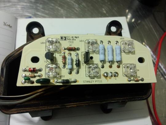

                        Diode thì dùng con 4007 thông dụng là được, còn con điện trở ở chế độ demi thì nên dùng loại công suất, 2W là đủ xài. Nếu muốn ngon thì cứ 3 con led siêu sáng thì nối với 1 con trở 100 ohm thì led nó sẽ sáng tối đa (trên các mạch đèn Led của xe Suzuki Shogun nó xài như thế)

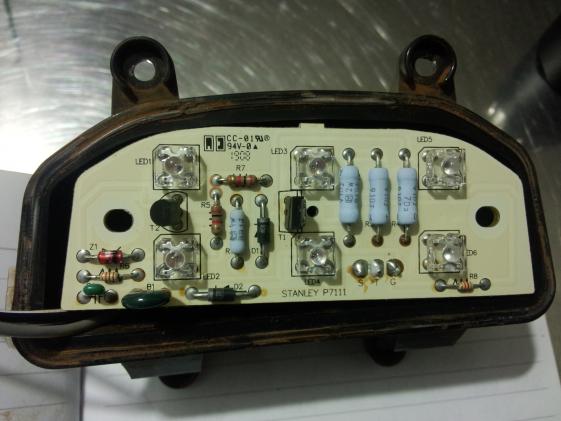

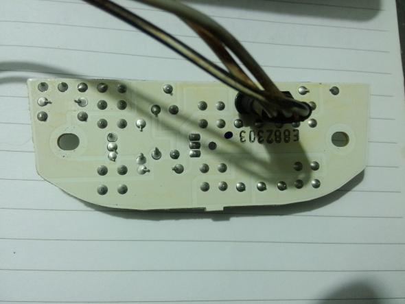

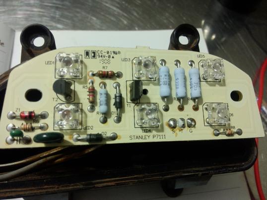

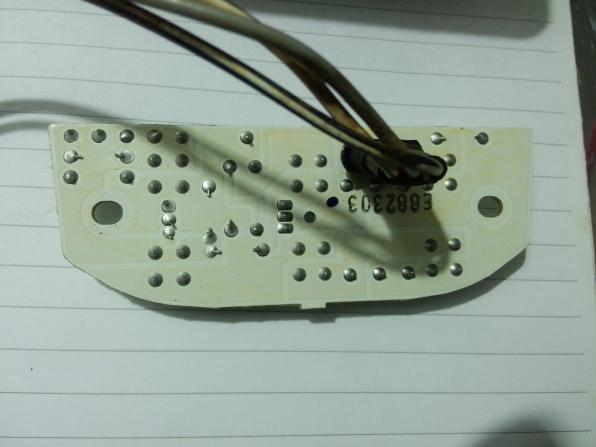

                          Có mạch đèn hậu của con Suzuki Hayate nè, bro nào viết lại sơ đồ mạch được không nhỉ?
