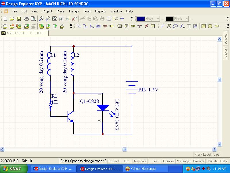

Ai giúp mình với mạch kích 1.5 thành 3v (không sáng)

Nguyên văn bởi anh_hung_21 Xem bài viếtbạn có mắc nhầm chân của tran ko vậy.l1,l2 quấn trên 1 lõi fe rồi lấy giữa vào dương nguồn
Nguyên văn bởi vothailam Xem bài viếtmạch này để làm gì vậy bác?
Muốn vậy hãy lắp mạch dùng nguồn là 1 cục pin sao cho LED sáng cái đã.
Sau đó mới đến việc tìm kiếm nguồn tiết kiệm. Ví dụ như nguồn từ khế, chanh,... rồi mới đến nước. Hành trình còn gian nan đấy..., vì nguồn pin nước có sđđ thấp, trở nội cao nên dòng bé, nhiều khi không đủ cho mạch điện tử làm việc giống như khi dùng pin khô.Chưa đỗ tú tài, nên vẫn còn phải đi học.
Nguyên văn bởi HTTTTH Xem bài viếtÝ đồ dùng nước (bẩn) để tạo nguồn 1,5V (pin nước), dùng nguồn này cấp cho mạch dao động nâng lên thành 3V để thắp sáng LED.
LED không sáng là do mạch chưa dao động được.
Chưa dao động được là do chưa đảm bảo điều kiện dao động: Tích của hệ số khuếch đại (A) và hệ số hồi tiếp (beta) là A*beta >= 1.
Hồi tiếp phải là hồi tiếp dương. Do đó cuộn dây thường được quấn theo cách mà bạn anhhung21 đã gợi ý.
Sau khi thỏa mãn điều kiện dao động thì bạn quấn thêm 1 cuộn thứ cấp để lấy điện áp ra, để cấp cho LED. Mạch bạn đang sử dụng mắc LED trực tiếp vào chân C làm ảnh hưởng đến mạch dao động.

Nguyên văn bởi hm_program Xem bài viếtTình hình mình định làm theo mạch này nhưng nó không có sáng.
Mình không hiểu đảo đầu mạch là sao đảo l1 l2 ai giải thích với.
[ATTACH=CONFIG]89021[/ATTACH]
P/s Mình làm đèn phát sáng bằng nước
Mình đã đổi 2 chân train qua lại nhưng vẫn không sáng
Em cuốn bằng dây nhiều lõiĐời là một chiếc bậc thang Sự học là một quyển vở không trang cuối cùng
