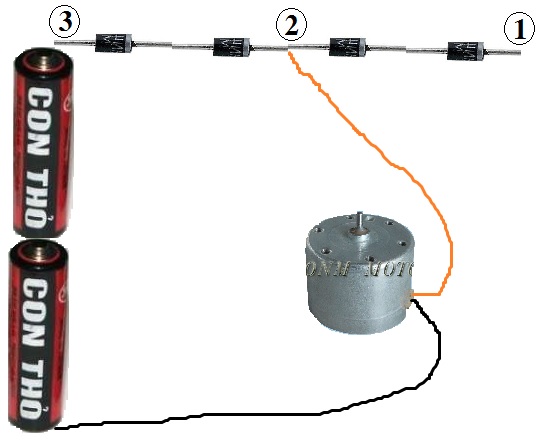

    Bác mua mấy con điốt giống trong hình (con 2 chân này mới gọi là đi ốt, 3 chân không phải điốt) số của nó là 4007 hoặc nói họ lấy loại điốt chỉnh lưu thường khoảng 1 ampe nào cũng được, giá khoảng 1 ngàn 1 con nếu mua lẻ. Gắn lại thành 1 dãy cùng chiều, đầu không có vạch tròn trắng quay về hướng cực dương của cục pin hoặc cục sạc. Gắn ngược thì quạt không chạy chứ không bị hư gì hết. Dây âm màu đen của mô tơ nối với âm của pin. Dây dương màu đỏ của mô tơ nối thẳng vào cực dương (3) nếu muốn quạt quay nhanh nhất, nối vào (2) nếu muốn quạt quay vừa, (3) là quay chậm. Chỗ số 1,2,3 có thể dùng công tắc quạt bàn. Vì không kiếm được hình nên em không vẽ vào đây.
    Nếu thấy số 2, số 3 vẫn còn quay nhanh thì bác gắn thêm nhiều điốt vào.
    sau.ph
    • #32
      sao ko sử dụng volume mà dùng diot
