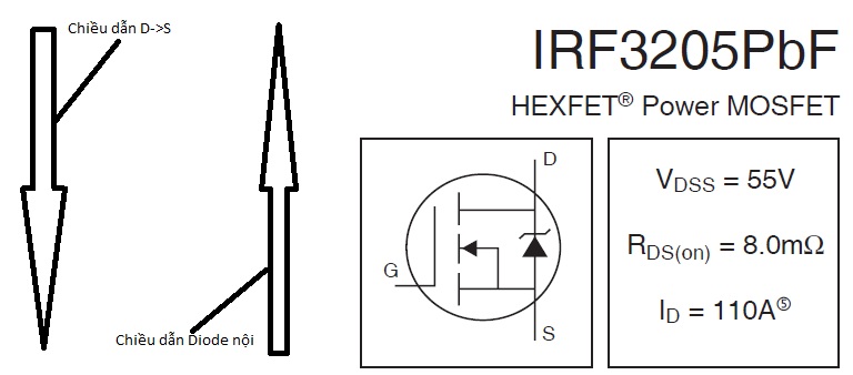

Thôi bây giờ thế này để em hỏi bác nhé :
Ví dụ ngay với MOS IRF3205 phiền bác xem giúp datasheet, con diode nội chiều dẫn từ S-> D nhé.
1. Theo bác thì MOSFET-N có con nào diode nội chiều dẫn từ D->S không hay đều là S->D.
2. Nếu diode nội chiều dẫn từ S->D, ví dụ chiều điện áp đang dương ( chiều từ D->S ) bác điều khiển MOSFET dẫn OK vậy khi điện áp đổi chiều thì bác lấy gì áp chế con diode nội nó không được dẫn vậy ? Hay sẽ phải dùng một cơ cấu đóng cắt khác ( MOSFET-P chẳng hạn nối tiếp với con MOSFET-N) để áp chế con diode nội này ? Nếu không áp chế được diode này thì dòng điện chạy qua MOSFET là 2 chiều vậy sẽ chỉnh lưu như thế nào ?
3. Bác lấy xung ở thứ cấp, OK, nếu điện áp không đủ hoặc không dựng đứng thì sao ? Lúc đó Rdson không phải 8mOhm mà là 0.5Ohm thì sao ? Ở chỉnh lưu 50KHz thì chu kỳ FET dẫn là 10us, nếu mạch điều khiển không tốt xử lý trễ 1us thì hiệu suất đã giảm 10% ?
4. Với công suất tivi 100W thì hao phí sẽ không còn là 8W, Hoặc nếu so sánh hao phí khi sử dụng diode và MOSFET thì mình mắc // 3 con diode cho tổn hao 3.6W chưa chắc đã thua 1 con MOS với mạch điều khiển đi kèm có tổn hao 3.2W về mọi phương diện.
Nguyên văn bởi thanhfdcChỉnh lưu đồng bộ với N MOS có diode nội thì MOS dẫn khi body diode đc phân cực thuận và khóa khi body diode phân cực ngược vì thế ko có khái niệm dẫn cả 2 chiều nhé.
Dẫn 2 chiều không phải là phương pháp đồng bộ hay không đồng bộ, nó là đặc tính linh kiện có thể dẫn 2 chiều người ta chế tạo ra yêu cầu nó phải dẫn như thế.
Khi DS phân cực thuận tức là MOSFET lúc này có thể điều khiển bằng cấp điện áp điều khiển vào G thì lúc đó diode nội phân cực ngượcvà ngưng dẫn. Dòng điện chạy từ D qua kênh dẫn sang S. ( D-> S).
Khi DS phân cực ngược thì lúc này không thể điều khiển MOSFET bằng cấp áp ở G, lúc này diode nội phân cực thuận và dẫn thông. Dòng điện chạy từ S qua diode nội sang D. (S->D).
Dòng điện chạy qua diode nội bác không thể khống chế nay điều khiển nó vì nó là diode. Như vậy chiều từ S->D bác không thể làm gì được. Bác chỉ điều khiển được chiều từ D->S vậy thì tại sao nó không thể dẫn 2 chiều ?.
Nó chỉ dẫn 1 chiều khi chiều từ D->S không hoạt động, tức là nó mất tác dụng của MOSFET hay đơn giản lúc này chỉ chỉnh lưu bằng diode nội ???

Nguyên văn bởi thanhfdcĐể bác dễ hiểu thì mình sẽ sử dụng sơ đồ nắn cho flyback hay forward này để phân tích, Q2 là MOS đóng vai trò chỉnh lưu, Q1 đóng vai trò free whelling diode.
Khi chân 3 T1 có cực tính dương, dòng điện sẽ chạy qua L1, qua tải, qua diode nội Q2 về chân 4 thành 1 mạch kín. Chính lúc này G Q2 có xung kích dương, MOS dẫn thông. Vì thế dòng điện sẽ chảy qua Rdson của MOS, chứ ko phải là Vf diode như thông thường, giảm tổn hao chính là cái chỗ này. Quá trình này cũng tích lũy năng lượng cho cuộn cảm L1.
Nếu dòng điện đổi chiều, chân 4 T1 có điện áp dương. Body diode của Q2 phân cực ngược nên bị khóa. Lúc này G Q2 có xung kích âm, MOS sẽ bị khóa. Sẽ ko có dòng điện chảy qua van. Vậy thử hỏi Q2 dẫn 2 chiều ở chỗ nào.
Khi Q2 bị khóa, dòng điện cảm ứng tích lũy trên L1 sẽ xả qua tải, qua free whelling Q1 thành 1 mạch kín cung cấp điện cho tải, vì lúc này G Q1 có xung kích dương, dòng điện sẽ chảy qua Rdson Q1.
