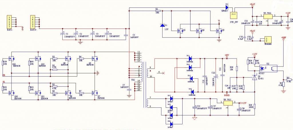

    Ko biết nữa. Cái mạch chống ngược cực IVT mình phân cực MOS IRF3205 như thế mà nó vẫn chạy đc. Ở khoảng 30A, nếu nó chỉ dẫn bằng body diode thì tổn hao: 1.3V X 30A = 36W. MOS ko tản nhiệt mà vỏ vẫn mát. Thế mới tài.

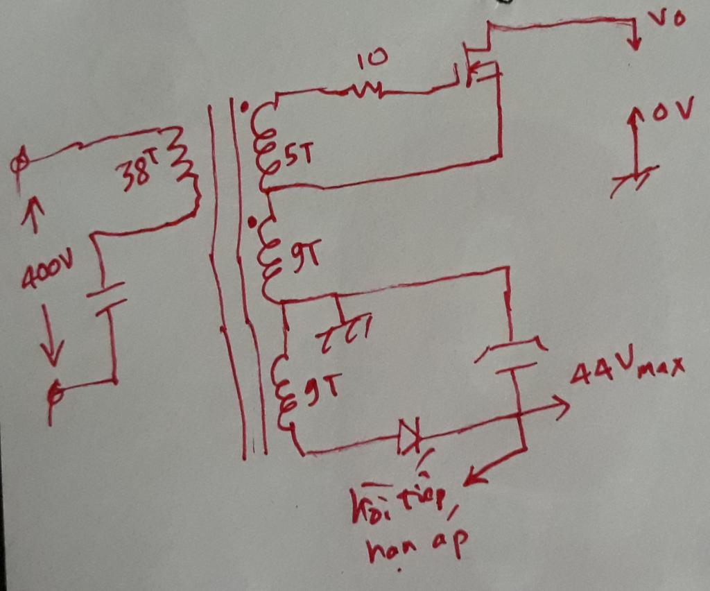

      Mình đã thử ...chỉnh lưu dùng các mos 60N06, IRF740 cho xung vuông 54kHz, biên độ 44V, D gần 50% mà thất bại! (Cuộn cấp xung gs biên độ <25V)
      Khi áp xung cần chỉnh lưu vào S thì kiểu gì ở D vẫn là xung như tại S, kể cả dùng pin 12V cấp Vgs âm luôn mới lạ chứ! Mà tháo ra test thì mos vẫn ok.
      Lẽ nào thực tế không như lý thuyết mong đợi, phải bắt buộc là mos không diode nội??
      • #33
        Mình cho là mạch trên chỉ là sơ đồ nguyên lí chỉnh lưu mos mà thôi chứ không ứng dụng đươc, thực tế phải dùng vxl hay một mạch tạo xung đồng bộ riêng điều khiển mos chứ không thể nào dùng chính cái bax cần chỉnh lưu được, vì các xung cần chỉnh lưu và xung khiển mos luôn có cùng 1 gốc thời gian trong khi mos có thời gian trễ on/off.
        Mình cụng đã thử dùng BAX khác, các cuộn cần chỉnh lưu và cuộn kích mos đều 2 vòng, một mặt chỉnh lưu qua diode kép và hạn áp 12V ( để đảm bảo áp kích mos không quá 12V) rồi đấu mos chỉnh lưu thì cũng không thấy áp DC ra từ mos. Đấu bóng 12V/35W vào đầu diode kép hoặc vào các cuộn dây 2 vòng thì đèn đều sáng chói, thế mà đấu vào D mos thì lại chỉ lập lòe đỏ tim. Mình không đấu cuộn cần chỉnh lưu vào mos nữa, chỉ để lại cuộn kích mos thì khi cấp cực dương accu 12V vào D thì đèn sáng tối hơn là sáng trực tiếp từ accu, Nếu cho cực dương vào S mos thì đèn sáng hơn ( tất nhiên không bằng trực tiếp từ accu). Như vậy là xung kích và mos không có vấn đề, mos vẫn đóng mở bình thường. Rõ ràng là do đặc tuyến on/off của nó có thời gian tr, td,... nên xung cùng dạng sóng và gốc thời gian với xung khiển không thể đi qua mos như theo lí thuyết được.
        Vậy là giấc mơ năng cao hiệu suất chỉnh lưu dùng mos của mình tan biến! Thật đáng tiếc!!!!! Chắc phải mua cái nguồn xịn về nghiên cứu thôi!

                          Mình thấy mấy loại driver led từ 120W trở lên, cả Meanwell lẫn Tàu, trên PCB nó đều thiết kế các vị trí cho linh kiện chỉnh lưu đồng bộ nhưng toàn bỏ trống, vị trí mos nó còn in luôn là S,D,G nhưng toàn quất vào con MBR30150 không à!
                          • #43

                            Dùng 1 opam đo 2 cực DS của mos để điều khiển nó đóng mở khả năng đc nhỉ? Áp cực D mà nhỏ hơn thì cho ON mos, thấp hơn thì khóa lại.
                            • #44
                              Nguyên văn bởi TP_Electro Xem bài viết
                              Cái này cũng có thể được hoặc không ấy nhỉ, vì nếu xét về nguyên lí thì cũng y chanh như sơ đồ quấn thêm cuộn kích cho cực GS. Thời gian đáp ứng của con Opam nhanh thì chắc có thể được, phải thử xem sao...

                                lấy chân syn của ic cho vào opam để kích mở đồng bộ
