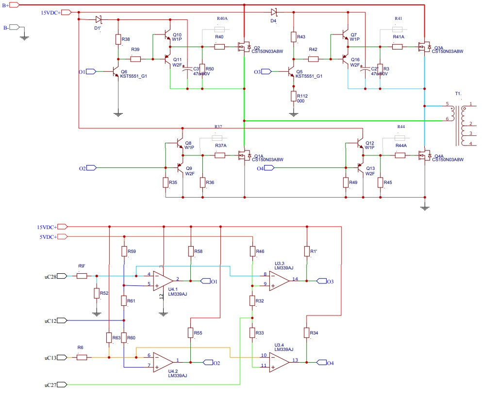

À vâng, do mấy trang đầu các bác cứ cãi nhau ỏm tỏi lên nên e bị cuốn theo, chứ thực tế dẫn chiều nào cũng được (điển hình là đầu vào laptop có 2 mos mắc nối tiếp kiểu nối D hoặc nối S với nhau, e ko chuyên nhưng hiểu và sửa được phần nguồn), nhưng nguyên tắc là n-mos thì phải có Vg > Vs thì mới kích dẫn, nếu không có cuộn phụ thì đám râu ria kia phải có nhiệm vụ tăng điện áp kích lên nhưng chưa hiểu nó làm cách nào?
- 1 like
Cho các bác tham khảo thêm: Mạch sạc + inverter của UPS ARES 1200VA 720W. Mình thấy nó dùng luôn MOS công suất (mắc (full bridge) làm dao động/ chỉnh lưu , 4 cực G được điều khiển qua 4 Output (O1,2,3,4) của con AS339 (~ LM339), 4 Output này lại được đ.khiển từ 1 con uC chính (chân uC12,13, 27, 28) (IC HR6P72PD4). B+, B- là cực +,_ của ắc-quy 24V. Ko roc sao lại có thêm 2 diode D1 và 2 con tran Q5,6 ở phía trên mạch

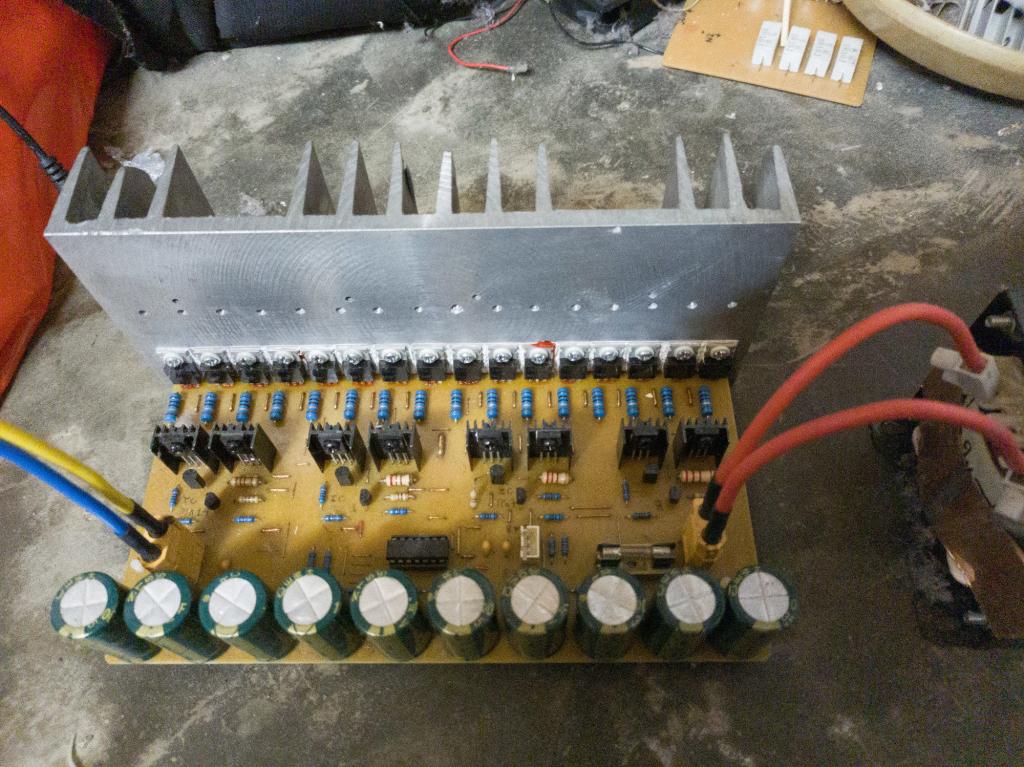

Thread này chính là cảm hứng của mình khi có nhu cầu làm bộ chỉnh lưu dùng mosfet. Khi mình có nhu cầu dùng dòng lên tới hàng trăm ampere, và dùng diode thì quá nóng. Cuối cùng thì mình cũng đã thành công. Đăng bài viết này để cảm ơn các bác đã cho mình động lực để hoàn thành được sản phẩm.
