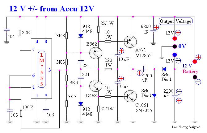

... từ một nguồn đơn duy nhất, muốn tạo thành nguồn đôi, thì phải dùng thêm một mạch DC to DC Converter... chủ đề này đã có roài.... mấy bác tham khảo thread này (mạch của bé Lan Hương... ) :
http://www.dientuvietnam.net/forums/...?t=9483&page=2

Đề bài cho: Với nguồn đơn +32VDC => Bạn hãy tạo ra nguồn -24VDC.
Bác lại trả lời: Từ cái nguồn 32VAC đối xứng thì bác có thể có được cả nguồn "+" và "-" DC từ 0 đến 24V dễ dàng. Thế có chết không?
... sơ đồ bác đưa lên hơi khó coi... nhưng cũng đoán ra í đồ của bác.... cách làm này chỉ đúng khi nguồn vào là 32VAC... còn nguồn đơn +32VDC thì không áp dụng cách làm này được... cách làm thông thường là phải làm thêm một mạch DC to DC Converter (dùng chip cho gọn nhẹ)...
