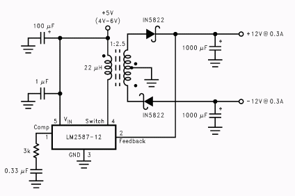

- Nguồn vào là VAC:
http://www.elecfree.com/circuit/powe...-ic-7815-7915/
- Nguồn vào là VDC:
http://www.elecfree.com/circuit/inve...r-with-lm2587/
Sơ đồ minh họa theo link trên chỉ là giải pháp thực hiện, còn muốn áp vào và ra là bao nhiu thì phải Mod lại....

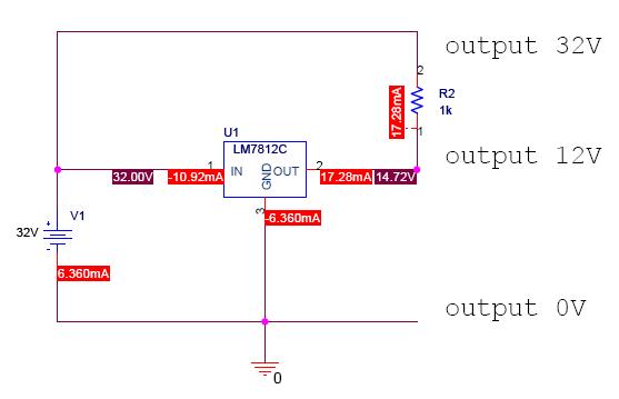

cái điểm GND bạn treo lơ lửng ở đấy làm gì có đường cho dòng điện chạy về âm của bộ nguồn???

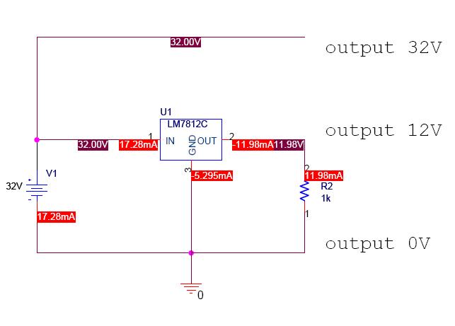

Nguyên văn bởi seabird Xem bài viếtBạn MHz : Nguồn đơn sao lại không thể có âm và dương. GND theo bạn là gì. Mình cấp nguồn cho chip và coi GND = 24V cơ mà. Theo bạn 0V là gì?.
Một nguồn đơn chỉ có 2 cực tính, hoặc bạn chọn âm làm GND hoặc chọn dương làm GND đều được cả... nhưng không thể chọn cùng lúc dương và âm làm GND...
Với nguồn đôi (gồm 2 nguồn):
- Nguồn thứ nhất (1) bạn chọn âm làm GND (qui ước là 0V)
- Nguồn thứ nhì (2) bạn chon dương làm GND (qui ước là 0V)
Như vậy bạn đã có nguồn dương, âm rồi đó. Đối với (1) bạn có nguồn dương và đối với (2) bạn có nguồn âm.
Như vậy, từ một nguồn đơn (1) duy nhất, bạn phải làm thêm một mạch DC/DC Converter để có nguồn thứ nhì (2). Nguồn (1) bạn chọn âm làm GND và nguồn (2) bạn chọn dương làm GND... OK....
Nguồn +32V mình có vì là adapter đã bán trên thị trường.
NGuồn đơn bạn nói có thể có âm và dương vì bạn quên điện áp ở giữa có thể quy định âm và dương.
0-5-24-29-32V thì thành (-24)-0-5-8V.
Các bạn xem sơ đồ của mình với LM78xx và LM79xx.
LM78xx nó lấy điện áp từ dưới lên.
LM79xx nó lấy điện áp từ trên xuống.
Nếu dùng chúng thì sẽ lấy được điện áp giữa.
Các bạn xem cho mình sơ đồ mình đã post lên cái.
