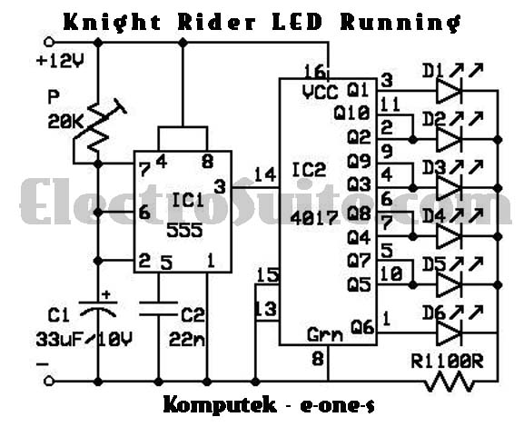

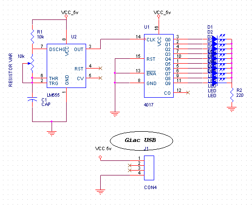

Chả là tui đang ráp mạch đèn led chạy sài IC555 và 4017 (Như hình) nhưng sao nó không chịu chạy gì hết. Có 1 đèn sàng liên tục còn lại khi đo ngược dòng hết thậm chí khi để 1 led đúng cực, đảo cực tất cả các đèn led còn lại thì sáng toàn bộ không có cái chuyện chạy đèn nữa. Tui kiểm tra nhiều lần nhưng thấy mình ráp vẫn đúng cực đúng số nhưng vẫn tình trang trên, mong có ai gặp trường hợp giống tui giúp dùm. Đây là mạch đầu tiên và tui cũng chỉ mới làm quen điện tử thôi nền các anh chị chỉ dẽ hiểu dùm. Thank you nhiều

Theo sơ đồ của bạn thì :Nguyên văn bởi sunshine Xem bài viếtChả là tui đang ráp mạch đèn led chạy sài IC555 và 4017 (Như hình) nhưng sao nó không chịu chạy gì hết. Có 1 đèn sàng liên tục còn lại khi đo ngược dòng hết thậm chí khi để 1 led đúng cực, đảo cực tất cả các đèn led còn lại thì sáng toàn bộ không có cái chuyện chạy đèn nữa. Tui kiểm tra nhiều lần nhưng thấy mình ráp vẫn đúng cực đúng số nhưng vẫn tình trang trên, mong có ai gặp trường hợp giống tui giúp dùm. Đây là mạch đầu tiên và tui cũng chỉ mới làm quen điện tử thôi nền các anh chị chỉ dẽ hiểu dùm. Thank you nhiều
1/. Mạch dao động tạo xung nhịp dùng LM555 chưa chạy vì chân reset (pin 4) chưa có áp. Do đó 4017 không có xung để đếm.
Phải nối chân 4 lên Vcc.
2/. Chú ý nếu C1 nhỏ quá thì tần số sẽ cao, bạn chỉ thấy dãy đèn sáng ... lung linh mà thôi. Cần lấy trị số C1 ở mức mhìn thấy được đèn LED chớp (0,1 uF hay 1 uF trở lên chẳng han).
3/. Chân 5 cần nối tụ 0,01 uF xuống masse để LM555 chạy ổn định hơn.

Anh ơi em ráp không được nó vẫn không chạy.Nguyên văn bởi sunshine Xem bài viếtHay qua, cám ơn bạn nhiều lắm nha. Mình sẽ bắt tay vào làm ngay. Nếu có trục trặc gì mình mong bạn giúp dùm. Thank you
Thế này nhé, bạn thử ráp nguyên mạch dùng 555 thôi ( nhớ 4 nối 8 nối nguồn, 2 nối 6, 5 khỏi đấu cũng được), đo chân số 3 hoặc đưa 1 đèn led vào xem có xung clock ko nhé, nếu có rồi thì bạn cho xung vào chân 14 của 4017 và thử với các đầu ra. Nên bỏ biến trở đi, test với cặp điện trở 4.7k và tụ 10uF.

Vậy mình bỏ biến trở 10k và thay bằng con điện trở 4.7K. Còn tụ thì thay bằng 10u và giữ nguyên điện trở 10k đúng không anh?Nguyên văn bởi cddt061 Xem bài viếtThế này nhé, bạn thử ráp nguyên mạch dùng 555 thôi ( nhớ 4 nối 8 nối nguồn, 2 nối 6, 5 khỏi đấu cũng được), đo chân số 3 hoặc đưa 1 đèn led vào xem có xung clock ko nhé, nếu có rồi thì bạn cho xung vào chân 14 của 4017 và thử với các đầu ra. Nên bỏ biến trở đi, test với cặp điện trở 4.7k và tụ 10uF.

Em sẽ thử nhưng mà cho em hỏi là liệu mạch này người ta vẽ có chính xác chứ vì em coppy trên mạng à không biết nó có chạy không.

Hi ! Ý bạn là sao mình không hiểu lắm.Nguyên văn bởi tuyphong22 Xem bài viếtmạch lắp nhu vậy thi chú ý chân 4 của 555 và chân 13 của 4017 không phai lap như vậy 4017 chạy xong cũng bi res ngay. nối tụ 104 với nguồn tại chân 13 và nối r1k với mass nha
Mình cũng đang làm mạch với IC 4017 nhưng test thử bằng tesb board thì nó không đúng,nó chỉ sáng 1 đèn nối với chân số 3, còn khi mình nối tiếp 2 con 4017 thì nó sáng tùm lum.
