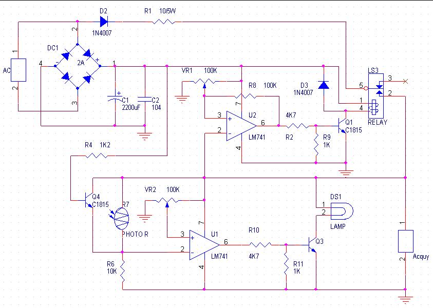

Em mới học nghề các Bác giúp em ti.Cảm ơn Nhiều
Em đang định thiết kế 1 mạch nạp ACQUY tự ngắt khi đầy,dùng để điều khiển 2 bóng đèn pha xe máy với yêu cầu sau: khi có điện lưới thì ACQUY nạp, khi mất điện lưới nếu trời tối thì 2 bóng đèn sáng, còn ban ngày thì đèn không sáng(cái này hình như phải dùng Quang Trở). Các anh chị nào có sơ đồ tổng thể thì gửi dùm cho em với. Em Chân Thành Cảm Ơn !!!!!
