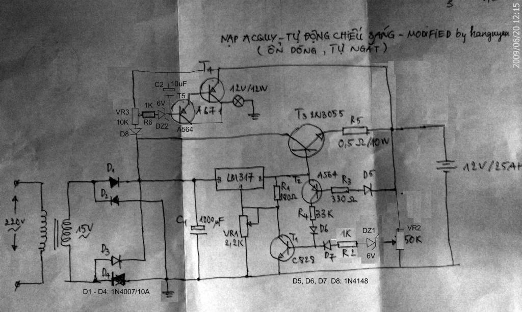

mình đang có 2 acquy 12V-200AH, mình làm mạch xạc cho nó mà ko co sơ đồ mạch.
Bạn nào có gửi qua dùm mình với, mình định tìm mua mạch 12V-220V true sin nha, khoảng 500 w trở lên. để sư dụng khi cúp điện mà,năm rồi, ơ quê mình mấy Ô điện lực cúp điện liên tục,chán

Đúng, Nếu để T4 như sơ đồ gốc ắcquy sẽ cạn nếu mất điện quá lâu. Mạch dưới đây khắc phục lỗi này. Mạch có thêm chiết áp VR3 để chỉnh mức tự ngắt đèn chiếu sáng khi ắcquy hết điện. Bạn sẽ vặn VR3 sao cho khi điện áp trên ắc quy xuống đến mức 10.8V thì đèn chiếu sáng tắt. Thú vị hơn, với mạch này khi ắc quy hết điện đèn chiếu sáng sẽ không tắt ngay mà sẽ nhấp nháy 1 lúc trước khi tắt hẳn

Theo sơ đồ ở bài đầu thì mạch này có ngắt khi ắc quy đầy không các bác (Hình dười)
Mình đã làm xong mạch nhưng chưa biết chỉnh thế nào để ngắt khi acquy đầy...hiiii
Các bác giúp với, Như bài trên thì em đã làm theo mạch nhưng vấp phải 2 vấn đề như sau:
- Em chỉnh VR1 chẳng có tác dụng gì cả .
- Phần linh kiện thì không thể tìm mua được con BD140, con này có thể dùng con nào thay thế được các bác?
- Điện trở 16ohm thì em thay bằng con 18ohm.
- Nếu em dùng BA 1A thì chỉ được một lúc con BC548 nổ luôn vì thế em dùng BA bé bằng 2 ngón tay hiiiii.
Tình hình kiểm tra đã có U nạp là 7,2vdc nhưng dòng nạp em đo ở thang đo 25 nó nhích lên khoảng 1 phân nếu để ở mức 2.5 thì nó kịch kim.. em không biết đọc chỉ số như thế là bao nhiên A.. các bác giúp em với...
