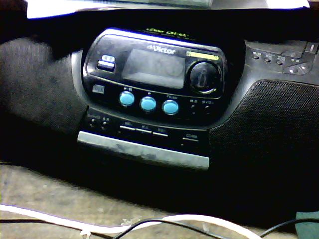

có cách nào biến radio thành ampli ko ạ ???
  • có cách nào biến radio thành ampli ko ạ ???
    em có cái laptop nhưng em ko thích xài phone (hại tai)
    mà mua ampli thỳ ko có tiền
    các bác xem xem cái radio này của em có thể chế ra 1 cái dây có Jack 3.5mm từ radio ra để cắm vào laptop ko chất lượng âm thanh của cái này theo em tự đánh giá là tốt gần bằng ampli
    em xin cám ơn trước
    (bác nào chịu hy sinh làm thử em cám ơn vô cùng ))

          hix khổ nỗi em ko rành điện tử... chỉ biết hàn hàn gắn gắn thôi...
          Bác có thể nói rõ hơn là nó có hình dạng thế nào mà gắn vào thế nào ko ạ
          mà khi ta muốn dùng radio như 1 amlip thỳ ta phải mở đài lên và để kênh trắng đúng ko ạ (cái của em dùng đc cà caset và máy nghe đĩa )

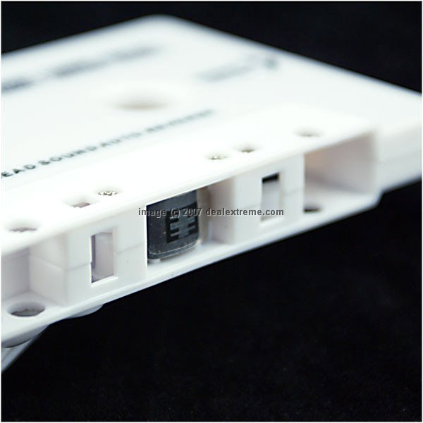

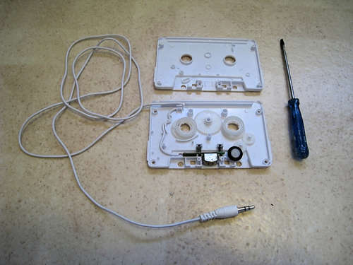

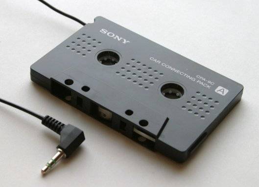

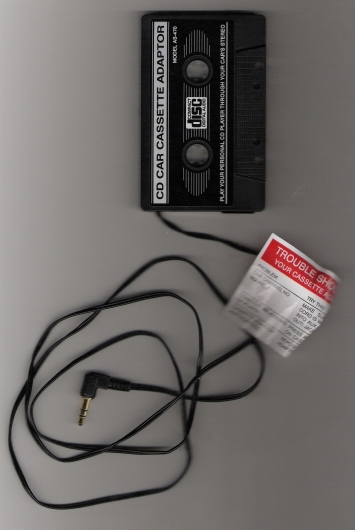

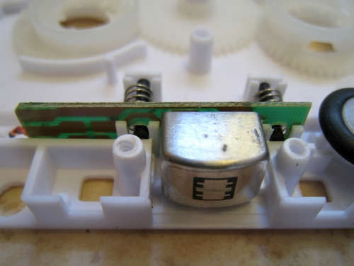

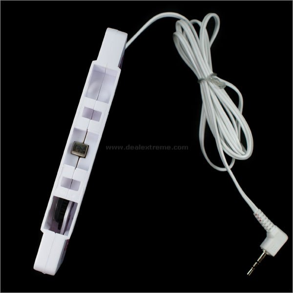

                Làm như thế này thì ko cần biết nhiều về mạch, chỉ cần khéo tay:
                Lấy 1 băng cassette nào ko dùng nữa.
                Bỏ hết băng và các thứ linh tinh ra hết.
                KHÉO LÉO chế và gắn đầu từ vào phần giữa của băng. Đầu từ này sẽ hàn vào giắc 3.5ly hay giắc cái hoa sen : tùy mục đích.
                Làm xong cho vào hôc casset và nhấn play (Tháo nắp hộc casset để ko vướng dây).
                Nếu ko có tiếng phát ra, đảo lại đầu từ cho trùng với đầu từ máy.
                Xem hình tham khảo nhé.
                  Thêm hình
                  Thêm hình để tham khảo nha. Nếu ko giúp cho bạn, thì cũng sẽ bổ ích cho các bạn khác.
                    Được đó. . . Nhưng nếu dùng pin thì hơi bị hao, vì motor vẫn phải quay như đang dùng băng.
                    Chúc vui.

                          Khỏi sửa đầu băng, hàn 3 dây (mass, left, right) vào thẳng đầu từ luôn rồi đầu ra hàn vào jack 3.5mm. Có thể nối tiếp bằng 1 điện trở khoảng 22Kohm để giảm tín hiệu vào và tăng trở kháng vào.
                          Cho tín hiệu vào CD thì không thể vì tín hiệu mắt CD nhậndc là tín hiệu số Digital.
                            Anh không nên cho trực tiếp vào đầu từ, vì tín hiệu của máy tính ra quá lớn. ( cả trăm mV đến 1000 mV, trong khi bộ xử lý tín hiệu đầu từ xử lý tín hiệu cỡ micro volt nên quá nhạy.
                            Cách làm băng có đầu từ là lợi dụng từ trường của đầu từ trong băng cho ra đầu từ máy. Cách này tương đối tốt. Cầm cuộn băng đến bất cứ máy cassette nào cũng xài được.
