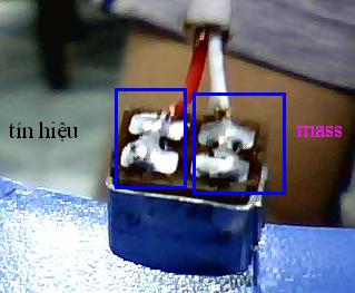

      Các bước tiến hành
      Em post ngoài này, nhiều cao thủ giúp em hơn. PM riêng cho anh, anh chỉ giúp dc lúc nào vào dc mạng và rảnh thoi. Nếu anh gần nhà em thì anh có thể giúp free rồi. Hoan hô tinh thần học hỏi của em.
      Các bước tiến hành (cơ bản).
      - Hàn đầu từ như bạn ncb173 chỉ : 2 mấu hàn cùng 1 bên xuống mass(dây bọc giáp) 2 mấu bên còn lại sẽ hàn lần lượt vào 2 dây (thường là đen và đỏ) của dây tín hiệu.
      - Hàn tương tự vào giắc 3.5 ly (dây bọc vào mass, 2 dân vào 2 mối còn lại - jack đôi stereo).
      - Cắm giắc 3.5 ly vào máy tính, play nhạc gì đó, cho volume máy tính nhỏ khoảng 30 - 50%.
      - Mở nắp hộc băng ra, nhấn play rồi lấy đầu từ đã hàn này áp sát vào đầu từ trong máy, nếu ko nghe dc tín hiệu thì xoay đầu từ ngược lại (nếu ko rỏ bước này thì hỏi lại nhé.)
      - Nếu nghe dc tín hiệu, tìm cách dán (nhớ là dán TẠM THỜI - dán mà có thể mở ra dc) 2 đầu từ này lại với nhau.
      Thành công bước này, ta sẽ qua bước sau. Nhớ báo thông tin nhé và post ngoài này, nhiều cao thủ giúp hơn (anh cũng chỉ là dân a-ma-tờ nhưng thích nghịch điện tử).
      Thân
      Edit: Nhìn đầu từ hình như thấy có 4 chấu hàn tất cả, các chấu còn lại do bóng của nó phản chiếu lên đế gắn. Do vậy có vài bạn tưởng là đầu đôi - 2 chiều.

              em làm thế này đúng ko các bác
              cái của em chỉ có 1 rãnh từ... mặc dù rất cố để 2 hầu từ hôn nhau mà tiếng nghe nhão nhẹt

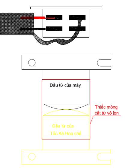

                      Sai rồi! Dây trắng và dây đỏ hàn vào 1 bên, dây bọc giáp hàn vào 1 bên.
                      Em để 2 đầu từ hôn nhau kiểu gì mà nghe nhão? "Má kề má hay môi kề môi"? Môi kề môi mới gọi là hun nha!!!
                      Cắt 1 mảnh thiếc từ lon nước ngọt (coca hay Tiger, hay 333 gì cũng dc), bọc đầu từ này lại> Cắt miếng thiếc sao cho chiều cao khi bọc lại cao hơn đầu từ để tạo lỗ hõm nhằm 2 đầu từ "hun nhau" chính xác hơn, Hiểu ý anh ko?
                      Thân
                      • #41
                        Thêm hình
                        Cho chút hình để dễ hiểu. Tiếc là ko thể vẽ 3D.
                        Đã đi đến bước này mà lỡ như Tackehoa nói casset của mình có ngõ input thì pó....com
