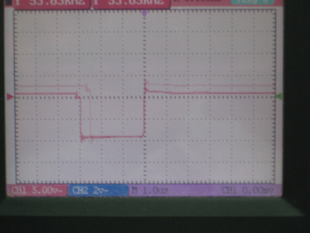

              Đây là hình ảnh dạng sóng đo được ở cực G của FET, Osciloscope để ở thang đo 5V/div và 1us/div.

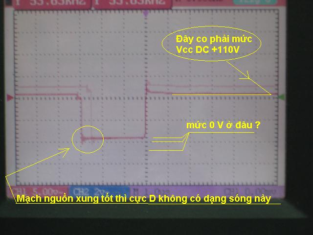

              Và hình ảnh ở cực D của Fet, Osci để ở thang đo 50V/div và 1us/div
              Hình như dạng sóng ở cực G là không ổn vì nó có một sườn xuống đi kề sau đó lại có sườn lên kế tiếp. Không biết có phải do nguồn cấp cho UC3845 bị sụt khi Fet bắt đầu dẫn hay không? Nhưng dùng Osci đo ở nguồn UC3845 không thấy sụt.
              Bạn nhatson xem giup và cho ý kiến, cám ơn nhiều!
                sóng ỡ chân G có vẻ lạ nhỉ, em thấy nó ko được liền lạc, về thời gian mở đạt yếu cấu quá rồi ah, tầm 500us ( 1 ô là 1us, em thấy nó chiếm chừng nửa ô >> 500ns)
                  Nhìn sóng đã muốn say

                  Nếu có Oscilloscope, thì mọi việc đơn giản quá mà. Nhìn theo dạng sóng mà bạn gửi, thì con MOSFET đó là quá tốt đấy, vì nó vẫn chưa chịu chết.
                  Còn theo kinh nghiệm, thì mấy anh "tim phèo phổi cật" là yếu lắm! Nhiều khi chỉ shock điện một phát đã toi rồi, chưa nói đến tương hàng trăm volt (từ B+) vào, dù chỉ vài uS.
                  Các anh này mà chạy loạn, là vì "trên bảo dưới không nghe", nên dek được việc, và sẽ ra cái xung quái đản như của bạn.

                    Dạng sóng ở cực G khi cho FET hoạt động thì có dạng như hình ảnh, Khi không cho Fet hoạt động thì dạng sóng lý tưởng như sách.

                      Dạng sóng bạn đo không chuẩn . Nếu theo như các số liệu trên màn hình của bạn thì chế độ của mạch sai nặng . Có thể que đo của bạn đang đặt ở chế độ X10 .

                        @ bác V: Hùng nghĩ, dạng sóng như vậy, là do tầng flip-flop và driver của 3845 có vấn đề. Đây không phải do ta đặt que đo, mà vì chân "set" đã có rò rỉ nên sóng có "bóng". Hơn nữa, phần driver đã bị "đứt" 1 chân, nên không đẹp khi vào quá trình ngắt. Con 250 này, H nghĩ dùng quá tốt trong bài toán này. Không biết bác có ý kiến gì khác không?
                          Xin lỗi các bác, ngõ ra UC3845 là chân 6
                          Trên hình dạng sóng, que đo đặt ở chế độ X10 nên không có gì lạ. Do vừa đo ở cực D và vừa đo ở cực G nên không gạt SW qua X1.

                          Khi không có FET thì dạng sóng ra ở chân 6 rất chuẩn, không có đoạn đi xuống như trong hình.
