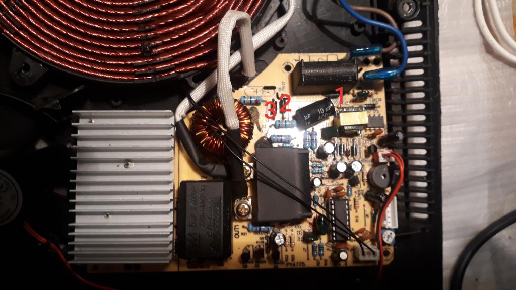

Các bạn cho hỏi chút ạ. Mình đang sửa bo mạch bếp từ báo lỗi E2. Mình thay 3 con dios và gắn đèn 25w vào cầu chì thấy đèn vẫn sáng( có chạm chập hoặc quá tải). Nhưng mình đấu cầu chì và mở bếp lại hoạt động bình thường. Các bạn giải thích giúp mình với..Thanks.

Muốn đèn tắt thì bạn phải rút cuộn dây từ ra (thứ tiêu tốn năng lượng nhất).

Cái bếp có công suất cả ngàn W nên dĩ nhiên làm bóng đèn sáng nếu bếp đang ở trạng thái sẵn sàng hoạt động.
Bếp từ khi "ở trạng thái sẵn sàng hoạt động" thì IGBT chưa được cấp dãy xung liên tục, dĩ nhiên chả có chút công suất nào trên cuộn dây từ cả.
Khi sửa các bếp từ loại phổ thông, nên gắn đèn 100W (nếu không có, thay 75w cũng được), đèn chỉ lờ mờ. Chập phần công suất, nó sẽ sáng tưng bừng. Dùng bóng 25w thì nhỏ quá.

Rút cuộn dây từ ra đèn 25w vẫn sáng "vô tư" bạn ơi!
