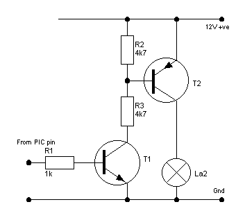

và thêm nữa,tôi có 1 cái vấn đề này nhờ bác giải thích hộ:tôi dùng 1 cái chân p2.0 của AT89c51 để kích mở một cái relay dùng transistor c1815,mạch đơn giản thế nên không thể sai,nhưng khổ nỗi khi lên mức 1,cái relay không tài nào hút được,giải quyết sao?(nguồn cung cấp relay là 12v,còn MCU dĩ nhiên là 5v)Attached Files

Nguyên văn bởi bxngocDòng ra của MCU chắc bé không đủ để đóng relay. Bác phải dùng mạch dưới đây để đóng relay. Trong đó La2 là cuộn dây của relay nhé. Nhớ mắc thêm một diode để bảo vệ mạch khỏi EMP từ cuộn dây khi relay cắt. Tớ đã ráp và chạy phà phà luôn nhé.

Nguyên văn bởi dientu.nethe he he, rơle của bác có thông số như thế nào? Vcoil=? Rcoil=? Bác lại cho hút cái rơ le 12V Rcoil = 1 ôm thì bố C1815 hút được
từ MCU,ra trở hạn dòng 1k,transistor c1815,E cắm mass,C cắm relay lên 12v.không thể sai được,nhưng....nó đếch chạy.
ai biết,giơ tay ?
Nguyên văn bởi voduychaurờ le hết sức tầm thường:V=12v,Rcoil = 600ohm,Icoil= 30mA,và thêm nữa:2000đ/cái,khà khà!!!

Nguyên văn bởi quocthaiThôi bác Châu đừng đố nữa. Bác nói đại ra là bác dùng cái port chỉ có sink mà không có source đi cho mọi người đỡ thắc mắc. Cái port Open drain ấy mà.
nó vẫn...không chạy đấy,bác giải quyết sao ?

Úi giời! Điện trở kéo nên bên trong P2.0 đã to đùng rồi còn lối thêm hạn dòng 1K ở ngoài thì nàm sao C1815 bão hòa được. Nàm như bác ko chạy nà phải rồi. Người ta dùng transistor PNP để sink cái dòng base của transistor, núc lày mới chọn điện trở hạn dòng base sao cho con PNP đó đủ bão hòa.
Túm nại nà cái mạch thế lày lày:
P2.0--R2K--B(A1015),
E(A1015)--12V,
C(A1015)--Rờ ne--GND,
Mắc thêm 1 con diode ngược chỗ cuộn dây rờ-ne nữa.
Mắc thêm 1 con zener 5V1 chỗ P2.0 cho an toàn.Phen này ông quyết buôn băng dính,
