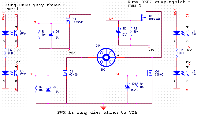

Vì mấy con FET có thể chịu đc dòng lớn , công suất tổn hao nhỏ... nên ng ta thường sử dụng để điều khiển động cơ. Trong công nghiệp cũng vậy.Nguyên văn bởi congdatquan Xem bài viếtUhm vậy là anh nhớ nhầm rồi hic.nhân thể hỏi các bac qua về chức năng của con MOSFET có thể nêu ứng dụng của nó trong công nghiệp lớn không ah.em có cái mạch post lên cho mọi người cùng nghiên cứu.bác nào có mạch nào hay thì post lên cho mọi người tham khảo nhé
mấy kon này mà dùng để khuếch đại thì K bự phải biếtThích nghe tụ nổ !
