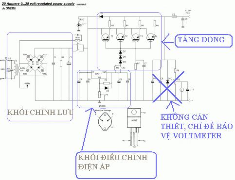

                    Nguyên văn bởi MHz Xem bài viết
                    ... bác tham khảo sơ đồ LM317 dưới đây, mạch này có thể cấp dòng đến 20A, níu chỉ cần khoảng vài Amp thì bỏ bớt một vài em 2N3055....
                    http://www.elecfree.com/circuit/powe...17-and-2n3055/
                    Mạch của bác pro quá, bác có thể giải thích thêm về nguyên lý ko?, mình nhìn mãi mà ko hiểu.
                    • #55

                          Nguyên văn bởi Serenade Xem bài viết
                          thật ra mạch này cũng chẳng có phức tạp lắm nếu ta phân tich kĩ
                          nó như thế này:
                          + khối chỉnh lưu làm nhiệm vụ AC->DC thích hợp
                          + khối điều chỉnh áp ra : cho phép điều chỉnh điện áp ngỏ ra ( Voutmax = 37V) ( xem thêm datashet 317)
                          + khối tăng dòng : khuyết đại dòng ra ( xem datashet 2n3055, xem cách phân cực transistor )
                          cơ bản là như vậy các bạn tìm hiểu thêm!
