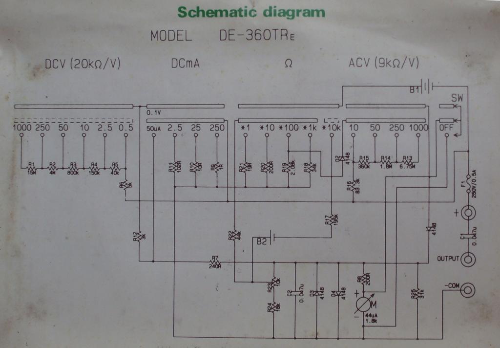

top cũ rồi nhưng em vẫn hỏi: trả là em có con Der ee 360tre hôm nọ làm được cái inverter rởm rởm sướng quá bỏ ra đo điện áp của nó. Cẩn thận để thang 1000v rồi mà thỉnh thoảng trong đồng hồ kêu cái bụp. Rút ra chập 2 đầu que vào nhau thì thang đo V, A, R thì kim nó cứ lên kịch. Tháo ra có 1 chỗ ở mạch in nó phóng điện đen xì. Thay hết mấy em diod mà nó vẫn cứ kịch kim. Bác nào biết chỉ em với. Không có VOM thì coi như treo mỏ hàn,hết vọc vạch luôn hu hu.
