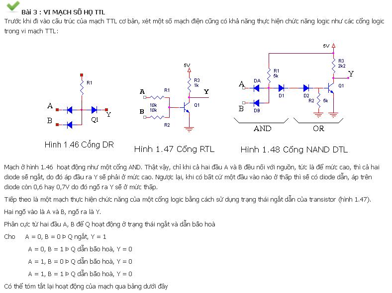

    anh em cho hỏi cái hình 1.47 ở trên hoạt động làm sao vậy?
    nếu Vi vào =5V tại A thì làm sao Vo bằng không được
    phân giải mạch dc thì IB=(Vi-Vbe)/R2 roi suy ra Ic=beta*Ib=beta*(Vi-Vbe)/R2
    vậy Vo=5-Rc*Ic<0 tại sao mức ra lại bẳng không được

    Vo=5-Rc*Ic<0 : làm gì có chuyện đó
    Vì vào là 5V thì Q1 dẫn, VO sẽ là VCE, nếu dẫn bão hào, Vce nhỏ hơn mức logic của 1 nên nó được kể là logic 0. Ngu ý vậy thôi.

      Đẳng thức Ic = beta. Ib là phương trình trong trạng thái khuếch đại. Các tran hoạt động với chức năng là cổng logic hoạt động trong trạng thái bão hòa nên ko thể áp dụng phương trìng trên. Đó là nguyên nhân vig sao tính ra giá trị Vo âm.
      Phương trình trên chỉ áp dụng khi Ib <= Ibh.
      Ibh là giá trị gây ra hiện tượng bão hòa của tran.
