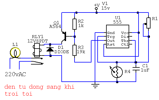

        • giúp e với
          Sau khi đã thay đổi mạch thì relay vẫn cứ hút. Mình xem lại mạch, ko thấy sai chỗ nào. Có ai giúp mình với.
          Sao mấy bạn trong topic nói chạy bình thường, ko hiểu nổi. Có khi nào do mình thay trans A1015 = A1013 ko ta.

            • [QUOTE=minhlonghm;355471]
              Nguyên văn bởi quanghao Xem bài viết
              r1 e đã thay nhưng relay vẫn cứ đóng hoài ko chịu nhả. Nhưng giờ e để ý mới thấy con A1013 hơi nóng, nóng hơn bình thường. Có phải là bị sai chân transistor ko mấy a, có khi nào IC chết ko
              hôm trước viết nhầm r1 thay bằng 120k.
              Với mạch này thì R1-R2 phải >0 ; R1-R2 càng lớn thì độ chênh lệch mức tối,sáng (mức đóng cắt rơle) càng lớn.
              Rơle đóng khi Rqtrở <(R1+R2)/2, ngắt khi Rqtrở+R2>2R1.
              Nên làm theo kiểu mạch1, kiểu mạch2 độ chênh lệch 2 mức đóng cắt rơle lớn lắm.
              Mà bạn lắp thêm con led vào chân 3 xem nó có sáng tối ko. Và xem lại xem trans đã lắp đúng chân chưa

                • Nguyên văn bởi minhlonghm Xem bài viết
                  Vậy nếu e thay trở lớn hơn được ko, khoảng vài chục M Ohm thì sao. Mạch này e lấy của chủ topic ở #56, trang 6. Vậy e phải ráp mạch nào cho đúng đây ?
                  mạch này chăng
                  [ATTACH=CONFIG]29316[/ATTACH]
                  Tui chưa lắp thử nên cũng chưa biết được nhưng nếu lắp bằng 2 tran C1815 chắc chắn là chạy được , còn nếu làm mạch của bạn thì phải dùng điện trở lớn mắc // với quang trở vì tôi nhớ ko lằm là nếu 2 tiếp điểm gắn với quang trở mà cắm vào nước rơ le vẫn hút mà điện trở của nước rất lớn.

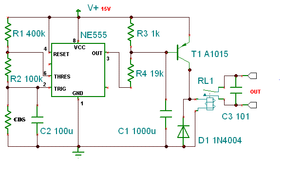

                    • Đã thành công ... !
                      [QUOTE=quanghao;355748]
                      Cảm ơn quanghao mình đã làm thành công. Đúng là thay R1=120k thì relay hút. Tốt nhất nên thay R1 bằng biến trở để dễ dàng điều chỉnh. Mạch chạy rất ổn định, vì có tụ điện hỗ trợ nên trong khoảng thời gian có sấm chớp hoặc bất cứ gì đó lóe sáng relay sẽ ko hút. Nếu relay kêu thì có thể do chỉnh lưu chưa tốt, cần mắc tụ điện song song vào hai đầu nguồn DC sẽ ổn định, tụ có giá trị càng lớn càng tốt, nhưng theo mình tụ 2200uF là ok rồi. Đó là những kinh nghiệm của mình sau những lần không thành và từ sự hỗ trợ của các bạn trên diễn đàn đặc biệt là anh quanghao. Các bạn nào chưa làm được có thể theo cách mình đã làm.
                      Mạch ở đây và lưu ý thay R1=120k hoặc biến trở để dễ điều chỉnh.

                      • Các bạn chịu khó đọc nguyên lí mạch mà minh đã post từ đó xác định nguyên nhân nếu mạch chưa chạy được.Quan trọng là đọc kĩ phần phân tích mạch nha,chứ mình đọc nhiều reply thấy mọi người vẫn "bỏ quên" một số chỗ,như R1 mình nói ngay từ đầu là dùng biến trở để xác định ngưỡng hoạt động,R2 không cần thiết phải lắp,đầu tiên muốn test mạch chạy hay chưa cho nhanh thì chưa nên lắp tụ C1,C2 vội,...
                        Nếu điều kiện các bạn không có những linh kiện đúng với mạch nguyên lí thì trước khi thay linh kiện các bạn phải tính toán lại thông số của toàn mạch.
                        P/S:Mình chưa có điều kiện lắp mạch chạy 220V trực tiếp dùng triac hay thyristor,nên mong nếu ai có mạch hãy chia sẻ nhé !
