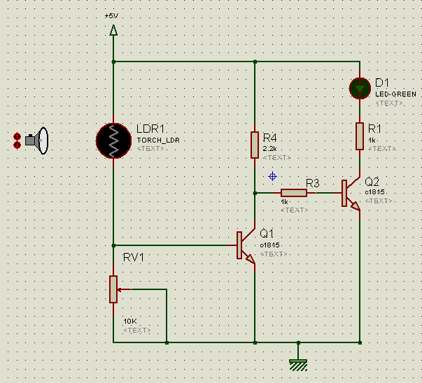

Bạn có thể gửi giúp mạch của bạn cho mình được không? Mình đang muốn lắp một đèn trang trí ban đêm bằng Led nên cần mạch chạy khoảng 3 - 4,5V (dùng nguồn là bộ xạc ĐTDĐ). Mail của mình là saharafbi@yahoo.com.Nguyên văn bởi vy_myangel Xem bài viếtsao không dùng trainsistor cho gọn nhẹ, dùng IC tốn tiền, hehe, mình dùng train cho khỏe, mạch có tí xíu bằng ngón cái thui ( không tính rơ le) hehe, ai thích thì tui cho. chỉ cần 2 trainsistor + vài con trở + 2 cái tu là OK thui, nguồn từ 3 --> 15V OK

tặng người yêu nó vứt vào mặt,tát cho vỡ mồm,đem về làm cảnh à,bạn khéo đùa.Nhiều khi tặng người yêu nó nghĩ thằng này khoe với nó hay sao á,hỳ hỳ,tặng thì tặng cái gì ứng dụng thực tế chút chứ,ko có ý nói mốc ai đâu nghe.Nguyên văn bởi bank90 Xem bài viếtmạch làm gì mà phức tạp giữ mấy bạn, mạch của mình có 2 con C1815 ah, mạch đơn giản dùng nguồn 5V:
con biến trở 10k bạn thay bằng con 203 mua ở ngoài chợ, mạch này khá rẻ chỉ có 5k thôi làm tặng người yêu thì được.

mạch này chỉ cần thêm nguồn thôi bạn ơi, mình đã làm và chay rất ngon.Nguyên văn bởi hoangnam555 Xem bài viếttặng người yêu nó vứt vào mặt,tát cho vỡ mồm,đem về làm cảnh à,bạn khéo đùa.Nhiều khi tặng người yêu nó nghĩ thằng này khoe với nó hay sao á,hỳ hỳ,tặng thì tặng cái gì ứng dụng thực tế chút chứ,ko có ý nói mốc ai đâu nghe.
