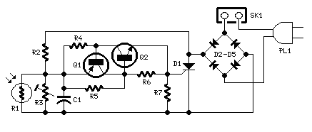

      • Tôi cũng từng làm các loại mạch tượng tự như các member đã đưa lên, nhược điểm của các mạch này là khả năng ứng dụng thực tế bị hạn chỉ phù hợp để thí nghiệm chơi thôi. Nhược điểm của các mạch trên phải dùng biến áp hạ áp không thích hợp thi công các mạch đặt ngoài trời hoặc những nơi khó có đặt biến áp...
        Tôi đã tìm 1 mạch không dùng biến áp và rơle cơ điện mà dùng SCR để kết nối trực tiếp vào nguồn AC.
        Mạch tôi chưa lắp nhưng phân tích có tính khả thi cao
        Số liệu như sau :
        R1_____________Photo resistor (any type)
        R2____________100K 1W Resistor
        R3____________200K 1/2W Trimmer Cermet
        R4,R7_________470R 1/4W Resistors
        R5_____________12K 1/4W Resistor
        R6______________1K 1/4W Resistor
        C1_____________10nF 63V Polyester Capacitor
        D1_________2P4M 400V 5A SCR
        D2-D5_______ cầu diode 1.5A
        Q1___________2SA1015
        Q2___________2SC1815
        SK1__________ đầu để nối bóng đèn

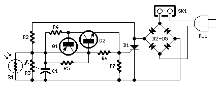

        • Nguyên văn bởi duyhiep Xem bài viết
          Số liệu như sau :
          [ATTACH]34924[/ATTACH]
          kiểu này ko đc roài, cả hai bán kì của điện nguồn đều bị cầu diode chặn lại thì lấy đâu ra điện cho bóng đèn
          • Nguyên văn bởi chung1608 Xem bài viết
            nó chạy qua con scr đó
