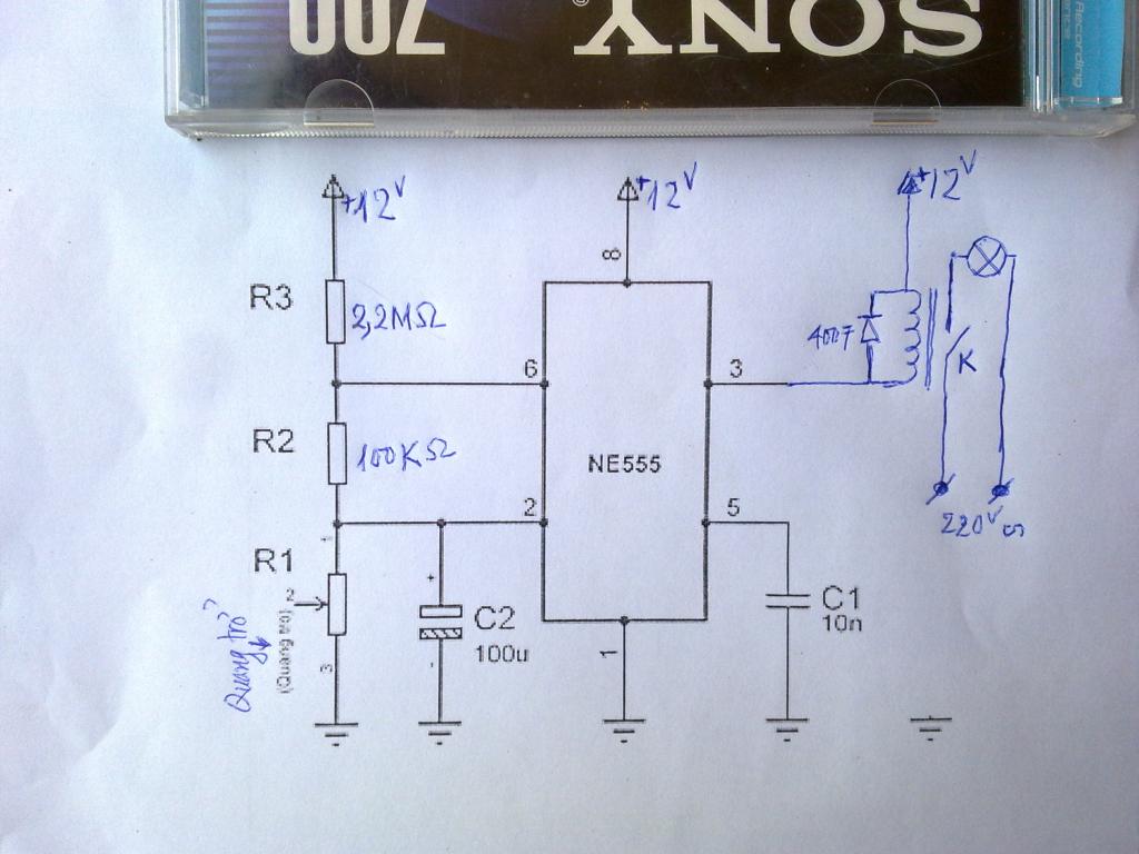

            • oh, cái mạch tự động sáng đèn mà thảo luận ghê nhỉ, cái mạch này mình đã lắp 4 năm nay vẫn hoạt đông tốt, linh kiện lắp mạch rất đơn giản, lấy cảm biến photô quang ở trong đầu video cassete ngày xưa ấy, thêm 1 con ic555 và 2 con R, 1 con tụ, 1 cái role 12V, đã lắp 4 năm nay chưa thấy ông bạn hàng xóm nhà mình phàn nàn gì cả, mình lắp 2 mạch, 1 mạch cho cái đèn đường gần nhà mình, 1 mạch cho cái đền thờ, vẫn hoạt động tốt 4 năm nay, tối trời, mắt người nhìn không rõ nữa thì nó mới bật, sáng hơi lờ mờ nó đã tắt, chẳng biết khi nào nó mới hư, nhữnghôm trời mưa, sấm chớp ầm ầm mà nó vẫn hoạt động tốt. miònh nghĩ sẽ chẳng còn mạch nào tốt hơn nữa.

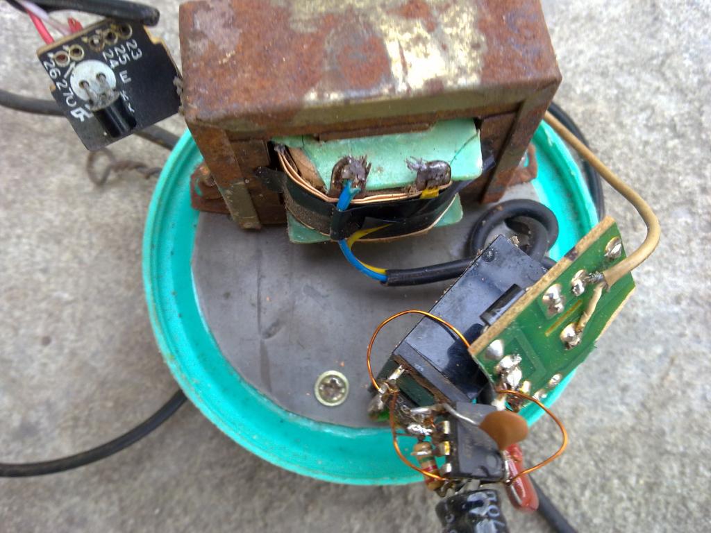

                    • tặng các bạn 1 mạch đơn giản mình đã sử dụng gần 5 năm hoạt động cự kì chính xác,
                      mạch lắp đơn giản đến nỗi mình câu dây nó vẫn hoạt động tốt

                      • Nhìn cái sản phẩm của bác đến khiếp quá! chơi đồ điện cẩn tắc vô áy náy. nhưng vẫn cảm ơn bác vì sự nhiệt tình với anh em!
                        • Cái này mình làm cách đây gần 5 năm, treo nó lên nóc cái đền thờ, nay ông gác đền nghỉ việc, ông sợ mất bản quyền???!!! tháo nó xuống, và thế là có thể show với các bạn, còn cái mạch đèn đường gần nhà mình nữa, mình làm mạch in đàng hoàng, nó vẫn hoạt động tốt từ 4 năm nay chưa hề phải sửa. tối trời mắt người chỉ nhìn thấy mờ mờ nó mới bật đèn, trời hơi sáng nó đã tắt đèn, trời mưa sấm sét ầm ầm nó vẫn sáng *(chỉ khi nào có sét kéo dài nó mới tắt)!

                            chời đất. cái gì mà nhìn ghê vậy chời??
                            email:
                            • vãi thật, sao không thấy cái quang trở nào vậy,, mạch thật
                              SĐt: 01238004961
                              • Cái cảm biến ánh sáng nó ở cái mảng phía trên hình cái biến thế ấy, nó giống con trans có 2 chân,mình tháo từ cảm biến trong hộc băng của cái đầu videocássete ngày xưa ấy, nó là cái cảm biến báo hết BĂNG (đẦU videocatsette TOsHIBA ngày xưa ở cuối đoạn băng có 1 đoạn trắng để khi hết băng thì ánh sáng xuyên qua và máy tự dừng), cảm biến này rất nhậy ság đấy, ai có thì đem ra dùng nhé.
