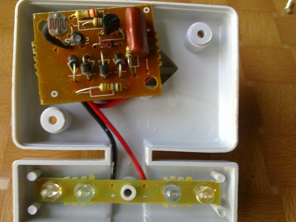

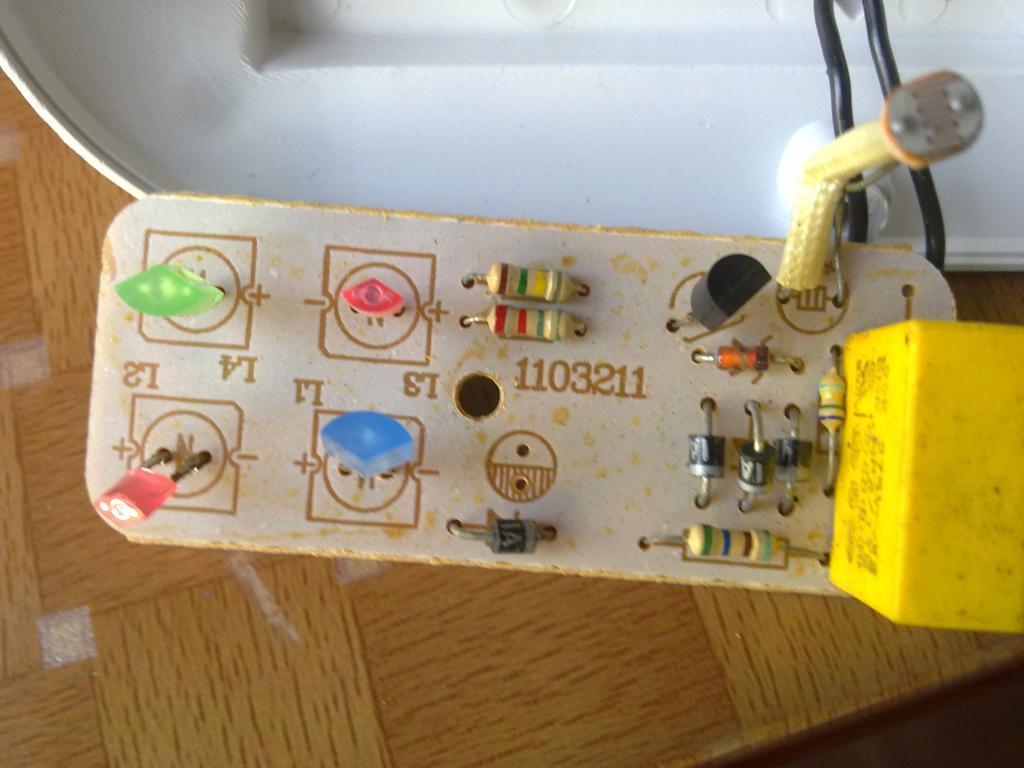

hồi đó, kiếm linh kiện khó khăn lắm, Mình tháo ở 2 cái đầu video hư được 4 cái mắt, đo nó giống con diode, nhưng khi bịt kín nó lại thấy điện trở tăng đáng kể, Hôm vừa rồi mới thấy nhà thằng bạn mua cái đèn ngủ tự động bật của Trung quốc có 15K mới thấy cái mắt quang trở là thế nào đấy…..

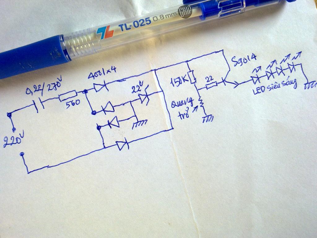

gửi tặng các bạn mạch đèn ngủ tự động của anh Ba, mạch này mua cực rẻ 15K, nó bật 4 đèn led siêu sáng, có thể chế nó để kéo rowle bật đèn đường :
sơ đồ (cả 2 loại đều giống nhau)
P/S: nhớ mắc thêm 1 con trở xả điện 4,7M song song với tụ 0.22 nữa nhé(mình ko vẽ trong sơ đồ), nếu ko thì khi cần sửa chữa tháo nó ra dễ bị giật mình lắm
