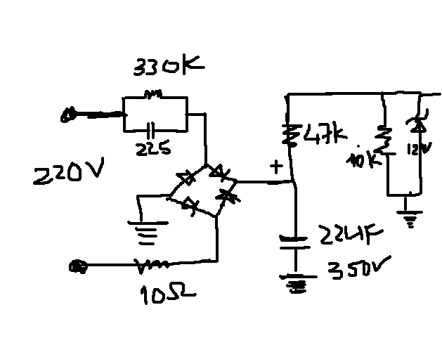

Nó là cái rơle 1 chiều 12VNguyên văn bởi nh0c_die9x Xem bài viếtcho e hỏi cái RLY1 12VS PDT la j nhỉTrần Quang Định
0932299590
R4 là con điện trở quang hay còn gọi là con quang trởNguyên văn bởi giangvh Xem bài viếtTrần Quang Định
0932299590
Đúng vậy nhưng phải thay role bằng SCR hoặc TRIAC mình không biết tính toán thiết kế mạch.Nguyên văn bởi nonamenolie Xem bài viếtMạch này của bác Lowpass rất hay. nhưng theo mình vẫn chưa gọn nhẹ cho lắm, vì mạch phải vác thêm quả biến áp to đùng để cấp nguồn 12v cho mạch. Nếu như cải tiến thêm dùng trực tiếp điện lưới để cấp nguồn nuôi mạch thì quá gọn nhẹ rồi.Email:
