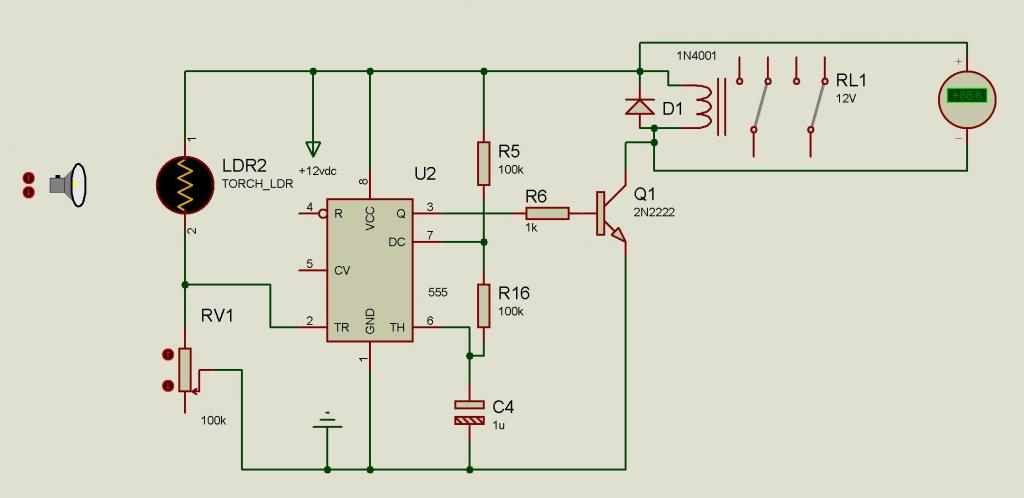

                    Mạch đèn tự động sáng khi trời tối(đã test chạy ok)
                    IC:định thời 555
                    VR:Điều chỉnh độ nhạy của mạch(tầm vài trăm k,trong mạch này là 250k)
                    -Đèn chỉ sáng khi trời tối hẳn.Mạch dùng 741 quá nhạy,đèn sáng khi trời chưa
                    tối hẳn.
                    -Mạch đóng cắt dứt khoát,không bị hiện tượng nhấp nháy như khi dùng KDTT
                    741.

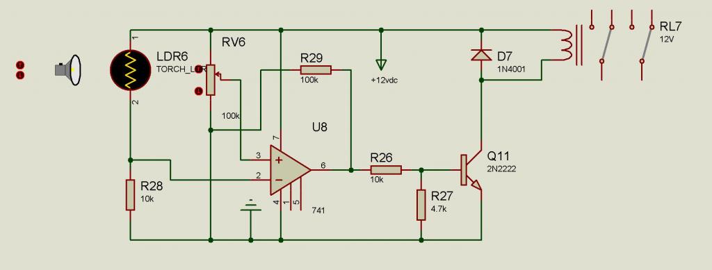

                    Xin chào các pro mình có 02 mạch điện ráp theo các bạn trên diễn đàn với mạch dùng IC 555 thì có trễ nhưng chập chờn cụ thể che quang trở xong bỏ ra phát đầu tiên ro le trễ được 30s, che, mở LDR liên tục thì độ trễ bị sai lệch càng ngày càng ngắn lại. các bạn xem giúp mạch bị sai lệch ở đâu để mình còn chỉnh sửa. Mạch thứ 2 dùng 741 thì không có trễ cũng nhờ các pro bổ sung luôn cho, linh kiện đã mua hết rồi định T7, CN này ráp, mong hồi âm sớm. Thanks

                      mình trả lời thế này. Mạch trễ nhanh hay chậm là do lượng điện tích trong tụ nhiều hay là ít, điện trong tụ tích nhiều thì khi trời tối mạch sẽ trễ lâu hơn.
                      Lần đầu khi che quang trở, tụ sẽ phóng điện (tụ nạp đầy điện vì để tụ nạp lâu) -> trễ lâu
                      Khi bạn che, rồi mở LDR liên tục thì lúc này tụ sẽ nạp và phóng điện liên tục (nạp ko đầy và phóng ko hết) nên thời gian trễ sẽ khác nhau
                      Còn mạch dùng 741 thì cũng như vậy, muốn mạch trễ đèn sáng thì gắn 1 tụ ở chân 2 con 741, muốn mạch trễ tối thì gắn 1 tụ trc chân B của con Tranz
                      Đấy là ý kiến cá nhân của mình

                          • em mới đọc trang 1 nhưng mạch này em làm hồi lớp 9 rồi, nó chạy đc 2 năm rưỡi thì sét đánh hỏng
                            em làm cho theo kiểu có tín hiệu sáng hay ko đều trễ 10s
                            cho em hỏi chút là
                            có cách nào để khi có ánh sáng 10s sau thì đèn mới tắt
                            hễ tối cái là đèn sáng ngay không ạ
                            em cảm ơn

                              gắn thêm 1 tụ hóa làm trễ ngay chân B tran kích relay,cần thiết thì tăng trở chân B lên và mắc dalington cho nó nhạy!
