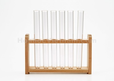

      • Có bạn nào bị hay hỏng quang trở ko.để trực tiếp ngoài nắng (có che mưa) thì tầm tháng nó hỏng mất.hay do loại công suất nhỏ quá,thấy có loại lớn hơn nữa.

                    Bỏ quang trở vào cái ống nghiệm, có nút , nối dây ra, chắc 5 năm không hư nổi đâu.
