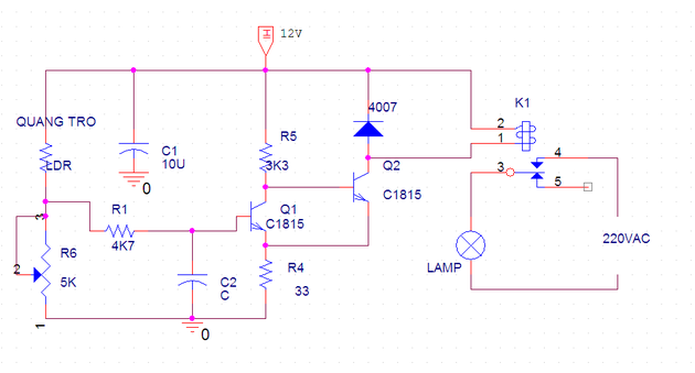

            • bạn gửi mạch chỉ dùng tran vào mail phamtruong320@yahoo.com cho mình được không, mình co lắp thử 1 mạch dùng tran, cơ mà trời dù sáng hay tối thì đèn vẫn sáng, tháo quang trở ra thì đèn vẫn sáng Click image for larger version

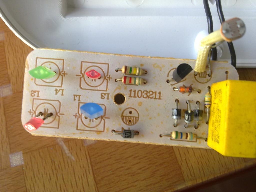

              • Chào cả nhà, em mem mới, đang có chút thắc mắc này mong mọi người chỉ giúp.
                Em muốn xài cái mạch cảm biến này nhưng không biết đưa nguồn 12v vào chỗ nào để cảm biến hoạt động.

                Tại nó là hàng dùng cho nguồn 220v.Tại em gà không có tí chuyên môn nào trong lĩnh vực điện đóm cả, có gì mong ae bỏ qua.

                  Bạn chụp mặt sau thì may ra mới phán được

                    • sao ko thấy có cái j hạ áp nhỉ???
                      • Nguyên văn bởi vanhai0303 Xem bài viết
                        chẳng phải nó hạ áp = tụ kia sao ???
                        con tụ vàng ấy

                          bạn gửi mạch chỉ dùng tran vào mail phamtruong320@yahoo.com cho mình được không, mình co lắp thử 1 mạch dùng tran, cơ mà trời dù sáng hay tối thì đèn vẫn sáng, tháo quang trở ra thì đèn vẫn sáng [ATTACH]58001[/ATTACH]
                          Mình có xem sơ đồ mạch của bạn gửi lên , và theo mô tả của bạn là lúc nào đèn cũng sáng mặc dù có hay không quang trở . Mình thử phân tích ngược một chút :
                          1/ Đèn luôn sáng >> relay lúc nào cũng đóng >> Transistor Q2 luôn dẫn để chân số 1 của relay được thoát xuống Mass qua R4 .
                          2/ Do Q2 luôn dẫn >> cực B của Q2 luôn là thiên áp dương >> Transistor Q1 luôn ngắt để cực B của Q2 không có thiên áp âm .
                          3/ DO Q1 luôn ngắt >> Cực B của Q1 luôn là thiên áp âm >> càng tháo quang trở thì cực B luôn là thiên áp âm .
                          Sau các bước phân tích ở trên , bạn có thể rút ra nhiều chổ cần kiểm tra . Các bước kiểm tra theo ý mình lần lượt như sau :
                          1/ Tại cực B của Q2 , bạn thử nối 1 dây điện từ đây xuống mass xem relay có ngắt không , nếu có >> Q2 vẫn còn tốt . Bước này để kt xem Q2 còn tốt hay không . Bạn đừng lo sẽ bị chập vì ta còn điện trở R5 3k3 chắn giữa Mass và 12 v . Nếu bước này ok bạn có thể qua bước 2
                          2/ Tại cực B của Q1 bạn nối 1 đoạn dây từ 12 v xuống đây , để xem Q1 có dẫn hay không , nếu Q1 dẫn thì Q2 sẽ ngắt >> relay ngắt >> đèn tắt . Ngược lại nếu Q1 không dẫn >> bạn phải thay Q1 .
                          Giờ chỉ còn lại quang trở , bạn thử lấy 1 đồng hồ đo ôm và để ở thang đo chừng 20k-50k kiểm tra xem đáp ứng của quang trở khi ở dưới ánh sáng sẽ thay đổi điện trở ra sao . Mình nghĩ cũng không cần thiết có bước thứ 3 này vì quang trở ít khi nào hư .
                          Theo ý mình chỉ kiểm tra 2 bước trên là bạn sẽ giải quyết được bài toán , nếu các bạn khác có ý kiến gì hay hơn vui lòng post để mình và các anh em khác cùng học hỏi nhé .

                            Tưởng nó là con relay, nhìn chẳng khác gì
