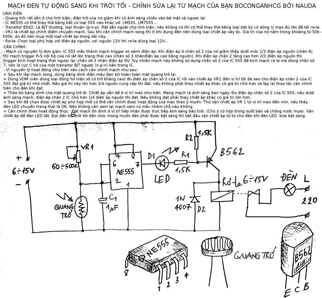

                  • Bạn ơi, mạch của bác chủ topic này (mạch thứ 2 ở trang 1) nguyên lý đơn giản, lắp là chạy. Nhưng:
                    Có 2 chỗ khiến mạch có hiệu năng kém:
                    Thứ nhất, chiếc điện trở 1K mắc song song với cực E-B của trans là quá nhỏ. Mục đích của nó là giữ ổn định thiên áp cho cực B và giảm nhiễu. Nhưng vì IC 555 mắc kiểu Trigger đơn ổn lại có thêm tụ 1uF ở chân số 2 nên tự nó đã có độ ổn định rất cao rồi, do đó có thể bỏ chiếc điện trở 1K đó đi.
                    Thứ 2: chiếc tụ hóa 1000uF mắc từ cực B trans xuống âm nguồn như vậy là sai với mục đích tạo trễ như ý định của tác giả. cũng chính vì điện trở 1K quá nhỏ và chiếc tụ mắc sai này khiến cho chiếc tụ hóa lớn đến tận 1000uF mà chỉ tạo được độ trễ có mười mấy giây. Ngoài ra, mắc tụ kiểu như thế này khiến khi cấp điện đèn sẽ lập tức sáng ngay một cách không cần thiết.
                    Bạn sửa lại như sau là đạt được ý muốn của bạn (tăng thời gian trễ):
                    Bỏ điện trở 1K nói trên đi, và mắc lại tụ hóa nói trên thay thế vào vị trí điện trở 1K vừa tháo ra. Chú ý cực tính của tụ: cực dương vào dương nguồn (chân E của trans), cực âm vào cực B của trans. Giá trị của tụ: 10-100uF tùy độ trễ bạn cần.
                    Giải thích
                    Khi bỏ chiếc điện trở 1K nói trên đi, mạch này có thể chạy với nguồn và rơ-le 5V đến 15V. Nghĩa là thay rơ-le chỉ cần thay nguồn phù hợp.

                    • theo mạch của bác chủ mình đã làm nhưng không chạy mình dùng đồng hồ đo dx 11.8x v nhưng lắp role vào và không bật,mình xem đoán do trở 1k thì tháo ra nó đã bật nhưng vấn đề lại nằm ở chổ quang trở vô tác dụng bật tắt đèn điện hay k role vẫn nối mạch bình thường ngay cả mình rút quang trở ra role vẫn nối,bí quá,không bik tại sao,mìn đã thử tháo trở và thay như bạn nauda nói truoc khi lên diễn đàn,thay nguồn và role như ý muốn ok nhưng quang trở vô tác dụng,các bạn cho mình hỏi chân 1 ic nối mass vậy chân mass có nối phía bên kia quang trở trong mạch ko,quang trở 1 bên nối biến trở 1 bên nối tụ vậy bên nối tụ có nối mass chung chân 1 ic ko va nữa là con trán khuếch đại ấy để làm gì khi mà mình đo điện áp nguồn và điện áp sau khi ra khỏi trans y hệt nhau thế ,con A 564 sơ đồ chân có phải là ECB ko bên phẳng ấy

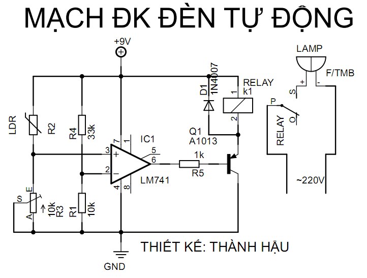

                        • Góp với anh,em cái sơ đồ của mình luôn nè:Click image for larger version
                          Nguyên lý:-Khi ánh sáng chiếu vào quang trở-->điện trở giảm-->chân (+)>chân(-)-->ngõ ra op-amp sấp sỉ bằng Vcc-->transistor PNP ở chế độ khóa -->Relay ngắt(ko hoạt động)-->đèn LAMP tắt.Và ngược lại.

                          • Nguyên văn bởi linhquy10 Xem bài viết
                            Bạn thử mạch có đối chút chỉnh sửa như dưới đây xem saoClick image for larger version

                            • Nguyên văn bởi thanhhaudt33 Xem bài viết
                              Góp với anh,em cái sơ đồ của mình luôn nè:[ATTACH=CONFIG]60569[/ATTACH]
                              Mạch của bác hoạt động sẽ không ổn định, và không đạt hiệu quả mong muốn như mạch ban đầu của bác chủ topic. Lý do là mạch của bác dùng KDTT lắp mạch so sánh không có trễ, nên nó chỉ có 1 điểm chuyển mạch. Từ đó, tại vùng lân cận điểm chuyển mạch sẽ xảy ra hiện tượng "chớp tắt" liên tục, nghĩa là rơ-le sẽ đóng-mở liên tục, không dứt khoát.
                              Mạch này của bác với một điều chỉnh nhỏ sẽ hoat động giống với mạch dùng IC 555 của bác chủ topic!
                              Bạn SV nào có nhu cầu thưc tập thì pm mình nhé. Thông tin liên hệ xem của mình nhé!
                              • Nguyên văn bởi nauda Xem bài viết
