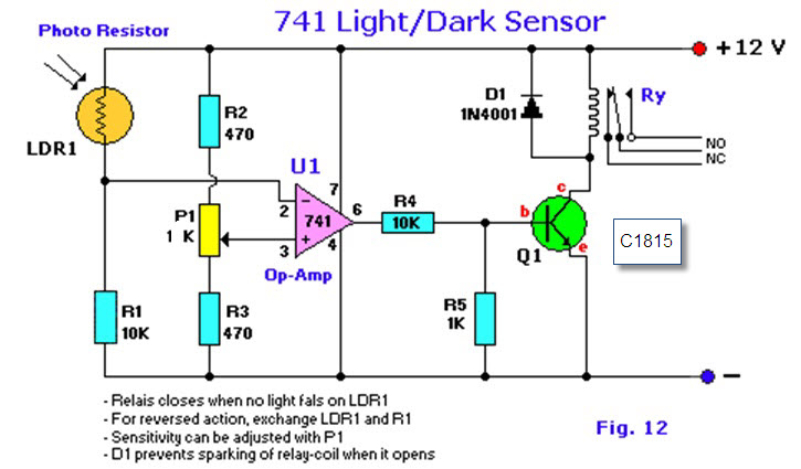

                  dùng 741 hơi bị ok đấy. bạn ko biết cách nên mới đề cao 555.
                  Mình đang lắp 741 và ok đến mức ai nhìn cũng muốn xem.
                  ko hề có hiện tượng nhấp nháy.
                  tối thì tối hẳn mới mở, mà sáng thì sáng hẳn mới tắt.
                  ai cần mình gửi.
                  co fai ban đang nói tới mạch này hok za? Click image for larger version
ID:	1374635 bạn giải thich giùm mình nguyên lý hoạt động nha.^^.

                  • Nguyên văn bởi ty_can Xem bài viết
                    co fai ban đang nói tới mạch này hok za? [ATTACH=CONFIG]60831[/ATTACH] bạn giải thich giùm mình nguyên lý hoạt động nha.^^.
                    Nó nguyên lý như vậy. Thêm điện trở hồi tiếp từ ngõ ra trở lại ngõ vào là được. Điện trở R2=R3 và có thể thay bằng 10k.
                    Đây là mạch so sánh thôi. R2=R3 tạo điện áp 1/2 nguồn đưa vào một ngõ. Ngõ còn lại do quang trở và điện trở r1 tác động.
                    Nhà phân phối, đại lý bán biến tần,PLC,HMI,AC Servo... Delta
                    Mr.Quỳnh 0978706839
                      Mạch trên nguyên lý thì đơn giản, IC 741 lắp kiểu mạch so sánh, quảng trở và điện trở dưới nó tạo thành mạch phân áp, điện áp từ đó so sánh với mạch phân áp của chiết áp. khi ánh sáng đủ mạnh chiếu vào quang trở thì điện trở nó giảm, làm tăng điện áp chân 2 IC, nếu điện áp này lớn hơn điện áp chọn bởi chiết áp (chân 3) thì đầu ra 741 sẽ tụt về 0, transistor ngừng dẫn, rơ-le nhả, đèn tắt. quá trình ngược lại khi ánh sáng yếu.
                      Nguyên văn bởi quynhnb Xem bài viết
                      Mạch dùng 741 như bác nói đúng là sẽ hoạt động hiệu quả như dùng 555, thậm chí là chính xác hơn. Nhưng về sự đơn giản thì mạch dùng 555 đơn giản hơn.
