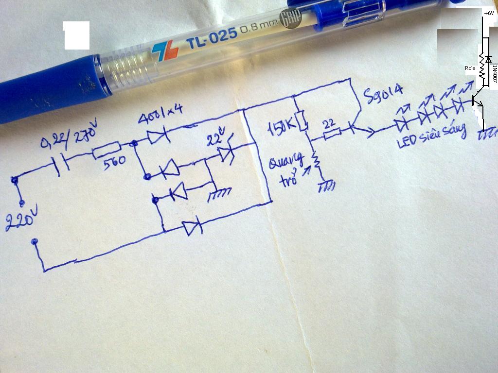

                  gửi tặng các bạn mạch đèn ngủ tự động của anh Ba, mạch này mua cực rẻ 15K, nó bật 4 đèn led siêu sáng, có thể chế nó để kéo rowle bật đèn đường :
                  [ATTACH=CONFIG]44815[/ATTACH] [ATTACH=CONFIG]44818[/ATTACH]
                  sơ đồ (cả 2 loại đều giống nhau)
                  [ATTACH=CONFIG]44819[/ATTACH]
                  P/S: nhớ mắc thêm 1 con trở xả điện 4,7M song song với tụ 0.22 nữa nhé(mình ko vẽ trong sơ đồ), nếu ko thì khi cần sửa chữa tháo nó ra dễ bị giật mình lắm

                  • Nguyên văn bởi trankienthuc Xem bài viết
                    mình cũng mua cái đèn có cái mạch giống loại này mình đổi chổ 4 con led thành role 6v, rele không chạy
                    mình muốn đổi 4 con led thành thành role 6v thì phải làm sao với.
                    mình hog biết gì về điện hết ai chỉ giúp mình với. vọc mấy hôm nay bị điện giật hoài ớn quá.
                    cám ơn nhi

                      Muốn gắn rơle 6V vào thì bạn phải gắn thêm trans(D468) kéo dòng cho role, dùng biến thế 6V cấp nguồn cho con tran này thì mạch mới chạy, sơ đồ mạch quang trở trên giữ nguyên, mắc nối tiếp con led thứ tư(con led có 1 chân nối mass) với chân B của trans, chân E nối mass, chân C nối 1 đầu cuộn dây role, đầu còn lại nối +6V, nhớ cấp nguồn cho mạch quang trở là 220V, còn mạch kéo rơ le là 6V bởi vì mạch kéo rơ le cần dòng lớn. mắc thêm điốt song song với role dập điện áp ngược bảo vệ role (chiều âm diốt lên nguồn +6V)

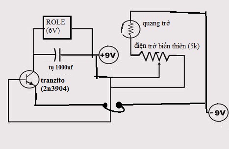

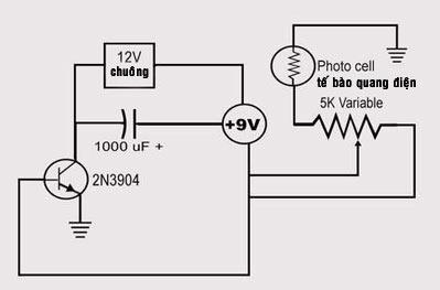

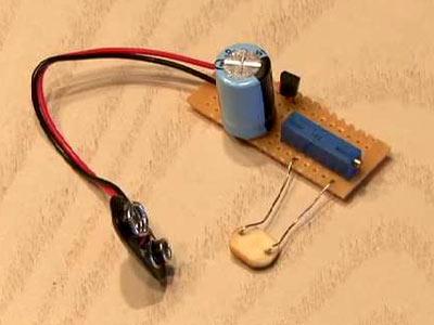

                        • bạn ơi còn mạch này thì muốn gắn role thi gắn ở đâu vậy bạn. có phải thay chổ ( 12v chuông) đúng không bạn
                          cái này của chương trình vtv6 hướng dẫn làm mà mình không hiểu

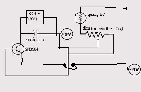

                          bạn giúp mình xem mình sửa mạch thế này đúng không ban, mạch chạy được không

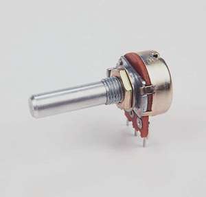

                          mình không hiểu cái (điện trở biến thiên 5K) là cái gì. phải là biến trở không bạn
                          mình tìm trong diễn đàn không biết cái này đúng không
                          mình hog biết gì về mấy cái này hết. ai biết chỉ giúp mình với. cám ơn nhiều.
                            [ATTACH=CONFIG]63511[/ATTACH]
                            [ATTACH=CONFIG]63512[/ATTACH]
                            [ATTACH=CONFIG]63520[/ATTACH]
                            [ATTACH=CONFIG]63516[/ATTACH]
                            muốn điều khiển relay thì thay cái chuông = cái relay như hình bạn sửa
                            còn cái điện trở biến thiên chính là Biến trở VR, hình bạn đưa chính là nó, nhưng loại 5k thì hình dáng nó khác
                            good luck !!!
