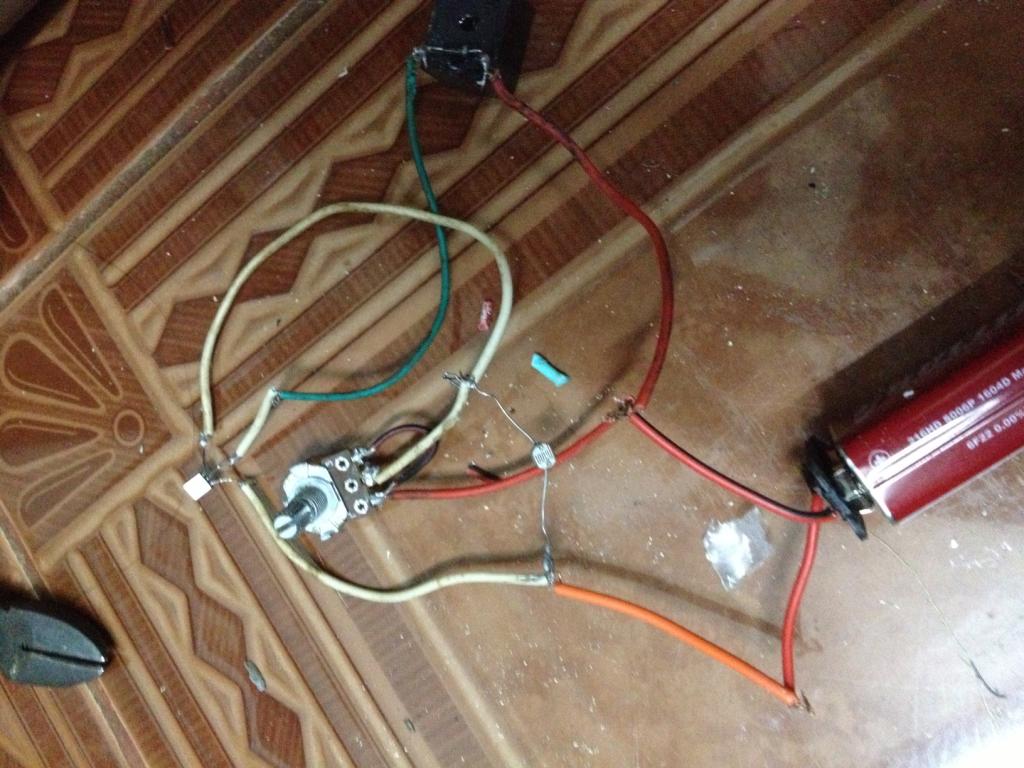

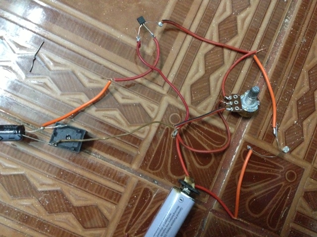

        bạn ơi. bạn kiếm tra lại giúp mình với. sao mình làm mà nó không chạy. mình thử đổi chân của các trazito mà vẩn không chạy
        đâ là cái mạch mình làm

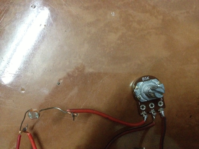

        đây là con biến trở 5k

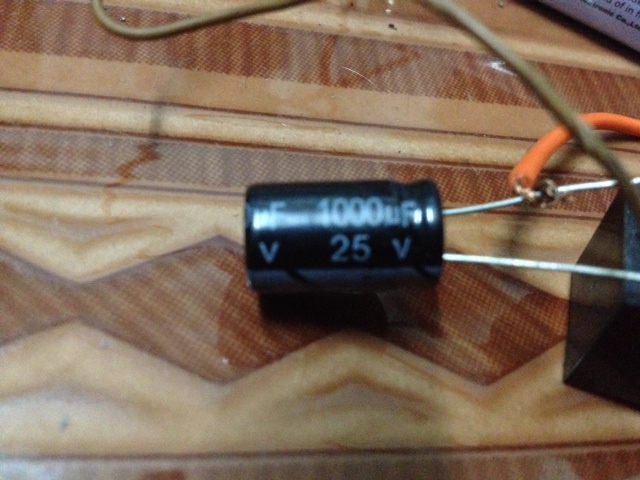

        còn đây là tụ 1000uf (25v). mình ra chợ nhật tảo ngừi ta nói tụ 1000uf ( 25v) = 1000uf ( 10v)

          tran kia là thuận hay ngược, tên là gì vậy thế, mắc sai hết phần tran với phần trở rồi
          good luck !!!

          • tranzito 2n3904 đó bạn
            mình làm theo mạch #423 đó bạn

            • Nguyên văn bởi trankienthuc Xem bài viết
              bạn xem giúp mình với
              mình mail qua gmial bạn đó. bạn giúp mình với.mình không biết gì về mạch hết
              cám ơn bạn nhiều
              E nối mass chứ k phải nối vào relay nhé
              C nối vào 1 đầu relay (nối vào chỗ chân E bạn nối sai ấy)
              Quang trở bạn mắc như sau nhé
              từ +9v đến quang trở đầu kia của quang trở nối với chân B của tran và 1 đầu của Biến trở, 2 đầu còn lại của biến trở bạn nối xuống mass
              good luck !!!!

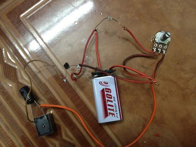

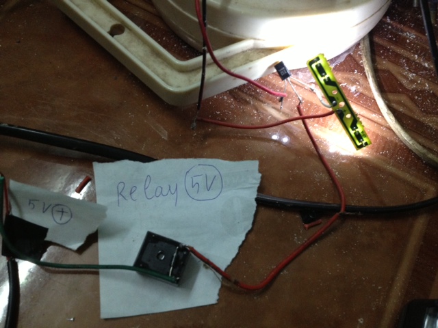

              • bạn ơi mình mắc theo cách bạn hướng dẫn nhưng mạc vẫn không chạy
                bạn xem giúp mình thế này đúng chưa vậyClick image for larger version
                mình thử che quang trở lại và xoai biến trở nhưng relay vẫn không chạy. mình đã thay con tranzito mới cũng không chạy. mình đã thử relay mắc trực tiếp với pin 9v relay vẫn chạy
                mình dùng vom đo ở relay(khi che quang trở) vom không lên
                giờ làm sao ban.
                giúp mình với. cám ơn bạn

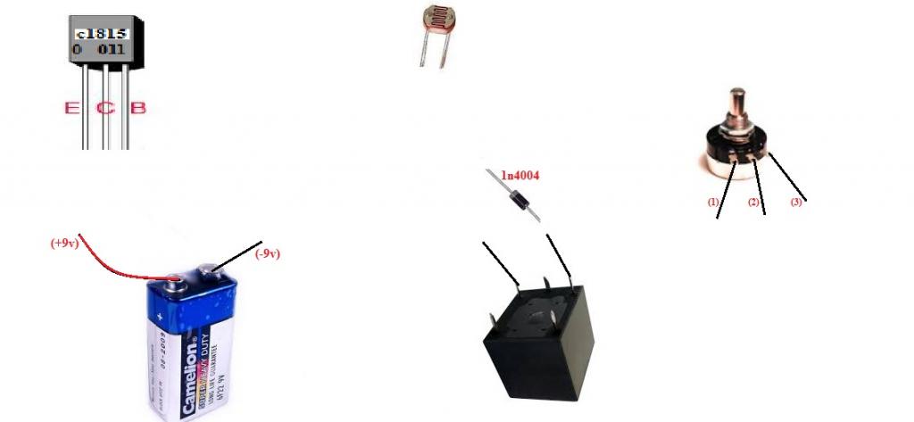

                    bạn làm theo mạch này nhé, chứ chỉ = chữ chắc bạn khó hiểu
                    mạch này là đơn gian nhất, nó cũng tương tự mạch trên của bạn
                    good luck!!!

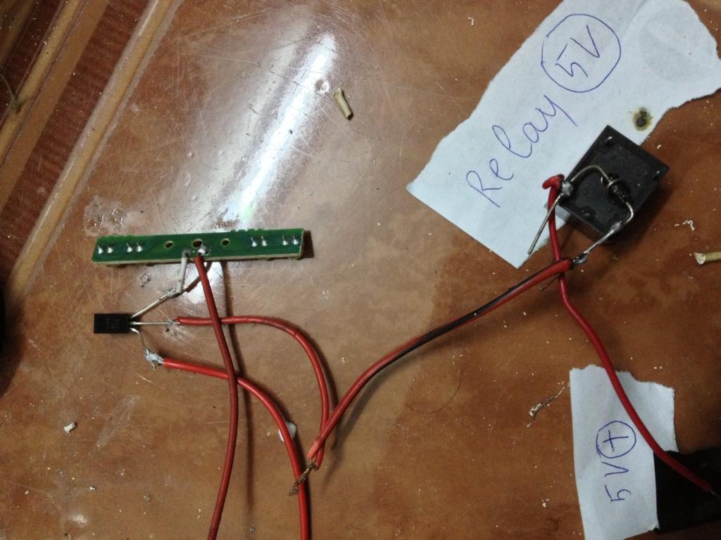

                    • Bạn đã không mắc đúng như sơ đồ, con điốt 1N4007 chiều âm đi ốt (có đầu vạch trắng) lên nguồn +6V, không tháo bỏ con led mà chỉ mắc nối tiếp với mối nối BE của D468

                          cái đó là nguyên bộ mình mua ngoài tiệm nó có sẵn. chỉ cháy được 4 con led mắc nối tiệp thoi,mình muốn nhờ mọi người giúp làm sao để thay 4 con led thánh cái relay.mình muốn nó chạy relay khi che quang trở. tại vì mình dùng relay để bật, tắt bóng đèn 0.5m dùng nguồn 220v
                          ai hướng dẫn mình với. mình hong biết gì về điện hết. bạn chỉ mình chi tiết cách mắc với nhé. chứ mình nhìn không biết mắc thế nào cho đúng hết
                          cái mạch mình pót ở #418.
                          xem giúp mình với
                          cám ơn nhiều

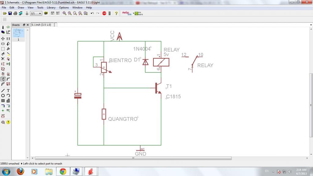

                              • Nguyên văn bởi tuankep6 Xem bài viết
                                good luck!!!
                                [ATTACH=CONFIG]63634[/ATTACH]
                                các linh kiện bạn cho ở mạch bạn cho ở trên mình để hết trong hình. bạn nối dây giúp mình với
                                cám ơn bạn nhiều lắm
