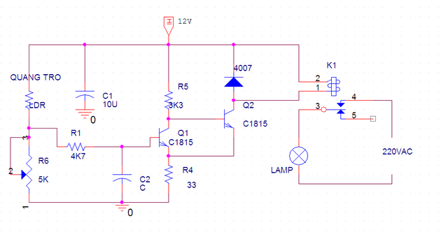

      mạch nè, mạch này tuic hưa chỉnh sữa so với mạch thực tế ở nhà, nhưng nếu lắp theo mạch này thì cũng OK lắm
      • #33
        Dùng 741 hơi bị ok đấy. bạn ko biết cách nên mới đề cao 555.
        Mình đang lắp 741 và ok đến mức ai nhìn cũng muốn xem.
        ko hề có hiện tượng nhấp nháy.
        tối thì tối hẳn mới mở, mà sáng thì sáng hẳn mới tắt.
        ai cần mình gửi.
        Quynhnb up mạch lên đi cho mình xem với, mình đang cần mạch này. Cả nguyên lý càng tốt.

                                Buồn buồn ngồi phân tích nguyên lí mạch ^_^!
                                -Khi trời tối,nội trở của R4 lớn,điện áp chân 2IC ở mức cao,điện áp chân
                                3IC=0v,điện áp cực B tran vào khoảng 14v=>có dòng kích làm Q1 dẫn đóng
                                tiếp điểm rơ le=>đèn sáng.
                                -Khi trời sáng,nội trở của R4 giảm mạnh làm điện áp chân 2IC tụt xuống,điện
                                áp chân 3IC tăng lên bằng điện áp nguồn=15v=>điện áp chân B tran cũng
                                bằng 15v=>Q1 mất dòng phân cực=>Q1 khóa=>mất dòng qua rơ le=>công
                                tắc mở=>đèn tắt.
                                +C2 có tác dụng tạo thời gian trễ(trong sơ đồ do không để ý mình đã mắc sai
                                cực tính của C2,các bạn để ý nhé)
                                Với C2=1000u/25v
                                -Sau gần 10s R4 bị chiếu sáng liên tục đèn mới tắt.Khi R4 bị chiếu sáng lập tức
                                điện áp chân 3IC tăng lên 15v,phải mất khoảng 10s thì C2 nạp đầy điện,lúc đó
                                điện áp chân B tran mới đạt ngưỡng 15v=>Q1 khóa=>đèn tắt.Như vậy,nếu
                                trời chỉ đột ngột sáng lên với thời gian dưới 10s(chẳng hạn đang có sấm chớp)
                                thì đèn vẫn không tắt.
                                -Khi R4 không được chiếu sáng,lập tức chân 3IC=0v,tụ C2 xả điện qua R3,mất
                                khoảng trên 50s thì điện áp chân B của tran mới tụt xuống đủ để làm Q1
                                dẫn=>đèn sáng.Như vậy nếu trời chỉ đột ngột bị tối dưới 50s đèn vẫn sáng.
                                -Tăng giá trị C2 để tăng thời gian trễ.
                                bạn có thể giải thích cho mình biết là tại sao B=14V thì có dòng qua đèn sáng, còn B=15V thì không có dòng, đèn không sáng. ý ở đây mình hỏi là sự khác nhau giữa 14V và 15V ấy.
