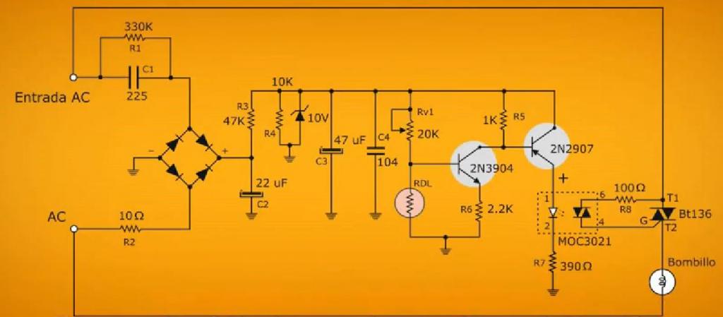

Mạch đèn tự động sáng khi trời tối
  • Nguyên văn bởi trankienthuc Xem bài viết

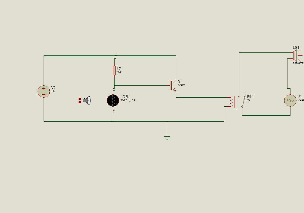

    bạn ơi mình lắp mạch theo bạn relay chạy, nhưng khi không che quang trở thì relay vẫn chạy
    [ATTACH=CONFIG]63704[/ATTACH]
    điều chỉnh biến trở
    good luck !!!

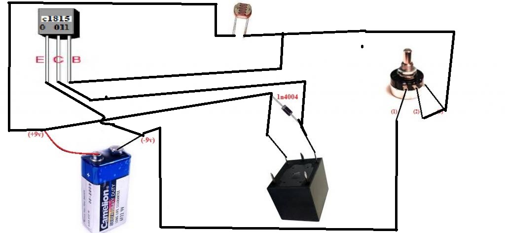

      các linh kiện bạn cho ở mạch bạn cho ở trên mình để hết trong hình. bạn nối dây giúp mình với
      cám ơn bạn nhiều lắm
      [ATTACH=CONFIG]63705[/ATTACH]
      đây bạn tự nhìn ra nhé

      • Dùng mạch này thì phải điều chỉnh lại 1 chút VD: mắc thêm tụ 1uF song song với quang trở để làm trễ, vì khi trời tối mà có sấm sét dễ làm tắt đèn, lúc trời nhá nhem tối có thể làm cho role đóng cắt không dứt khoát nhanh hỏng bóng (đèn ống), có thể dùng 2 con tụ đấu chung đầu để tạo tụ không phân cực như sau: Click image for larger version

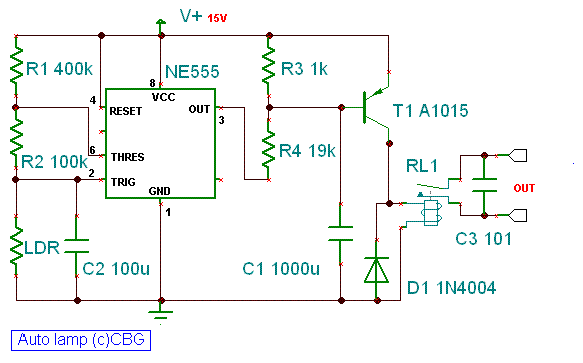

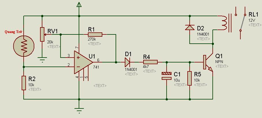

        • các bác cho em hỏi. cái mạch dung ic ne555 e làm xong roài. nhưng ko hoạt động. nói chung mô tả bệnh lý như sau: khi cấp nguồn 12 v nó cứ đóng cắt liên tục (rơle) và em dùng tay bịt quang trở hay che tối quang trở đi thì nó cũng ko cắt rơ le. trường hợp 2. do sợ chỉnh lưu e lắp có vấn đề em dùng pin 9v cấp nguồn cho nó thì nó đóng rồi lại cắt ngay. trời sáng ( à cái này tốt) nhưng em che quang trở đi cho vào tối chờ mỏi mắt nhưng nó ko chịu bật đèn lên. mạch đây các bác xem giùm em cái. Click image for larger version

          • up nhầm mất cái mạch 741. hik. cái mạch ne555 đây ạ. Click image for larger version
Name:	auto lamp3.GIF
            • [QUOTE=minhlonghm;355471]
              Nguyên văn bởi quanghao Xem bài viết
              r1 e đã thay nhưng relay vẫn cứ đóng hoài ko chịu nhả. Nhưng giờ e để ý mới thấy con A1013 hơi nóng, nóng hơn bình thường. Có phải là bị sai chân transistor ko mấy a, có khi nào IC chết ko
              mình cũng ráp sao no ko hoạt động bt vậy ta. 390k + 10k la 400k rùi. ko sai chỗ nào vậy mà. hu hu. be bét cái mạch rùi.
              • Nguyên văn bởi hunglexuan92 Xem bài viết
                các bác cho em hỏi. cái mạch dung ic ne555 e làm xong roài. nhưng ko hoạt động. nói chung mô tả bệnh lý như sau: khi cấp nguồn 12 v nó cứ đóng cắt liên tục (rơle) và em dùng tay bịt quang trở hay che tối quang trở đi thì nó cũng ko cắt rơ le. trường hợp 2. do sợ chỉnh lưu e lắp có vấn đề em dùng pin 9v cấp nguồn cho nó thì nó đóng rồi lại cắt ngay. trời sáng ( à cái này tốt) nhưng em che quang trở đi cho vào tối chờ mỏi mắt nhưng nó ko chịu bật đèn lên. mạch đây các bác xem giùm em cái. [ATTACH=CONFIG]63822[/ATTACH]
                Bạn bỏ con C1 1000uF đi nhé.
                Che hoài mà đèn ko bật lên thì bạn giảm con R1 xuống khoảng 150k xem.(tạm thời gỡ bỏ con C2 ra mà thử thì đỡ mất công che và chờ_ Khi nào được thì mới lắp vào). Mà con C2 này cũng phải nhớ lắp đúng cực tính nhé.

                          • bác cho em hỏi tại sao lại phải dùng 2 traniostor, nếu chỉ dùng 1 con thôi vẫn điều khiển đóng cắt được. thế này chẳng hạn Click image for larger version
ID:	1377457 hihi em ngu ngơ mong các bác chỉ cho
                            • Nguyên văn bởi cotcach01 Xem bài viết
                              bác cho em hỏi tại sao lại phải dùng 2 traniostor, nếu chỉ dùng 1 con thôi vẫn điều khiển đóng cắt được. thế này chẳng hạn [ATTACH=CONFIG]64939[/ATTACH] hihi em ngu ngơ mong các bác chỉ cho
                              muốn rõ bạn vào đây tìm hiểu nhé :http://www.dientuvietnam.net/forums/...-giup-do-5482/
                              good luck !!!
                              Gmail:
                              • Nguyên văn bởi tuankep6 Xem bài viết
                                good luck !!!
                                Theo em thì người ta dùng 2 transistor để tạo nên một dạng mạch kiểu như trigger Schmitt, chứ không phải làm dạclinhtơn.
                                Người ta làm như vậy để cho khi trời nhá nhem hay khi sáng sơm, rờ-le khỏi bị nhảy tóc tóc hoặc kêu rè rè.
                                Lắp theo kiểu dạclinhtơn thì transistor có đô khuếch đại lớn, tăng độ nhạy, rờ-le lại càng hay bị rè rè, anh tuankep6 ạ.
                                Cái khác nhau là ở chỗ cái điện trở ở chân E ấy.
                                Bạn "cotcach01" xài hẳn 3055 để làm rờ-le sáng tối, "nhà giàu" ghê nhỉ.
                                Gụt lặc !!
