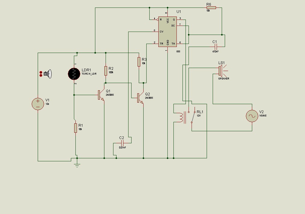

        • nhân tiện các bác tham khảo giúp em mạch báo độg này xem có gì phải sửa k? Click image for larger version
ID:	1378128 khi tia sáng bị cắt qua là có 1 xung vào chân 2 của 555 dùng tạo one shot phân cực cho tran làm còi kêu, với T=ln3.C1.R6 (chu kì của xung ra từ 555) là thời gian kêu của còi. em cảm ơn!
          • Nguyên văn bởi cotcach01 Xem bài viết
            nhân tiện các bác tham khảo giúp em mạch báo độg này xem có gì phải sửa k? [ATTACH=CONFIG]65070[/ATTACH] khi tia sáng bị cắt qua là có 1 xung vào chân 2 của 555 dùng tạo one shot phân cực cho tran làm còi kêu, với T=ln3.C1.R6 (chu kì của xung ra từ 555) là thời gian kêu của còi. em cảm ơn!
            Sao bạn dùng 2N3055 cho các trans trong mạch? Mình thay bằng c1815 có được ko?

            • Nguyên văn bởi nauda Xem bài viết
              tất nhiên là đc rồi, nhưng con Q2 nên thay = C2383

              • Nguyên văn bởi tuankep6 Xem bài viết
                good luck !!!
                Sao không thể thay thế Q2 bằng C1815 hả bạn? Mình chỉ có mỗi loại C1815. Nếu cứ thay vào nó có chạy không? Cảm ơn bạn.
                  đc, cái này là tùy mỗi ng thôi, nhưng thường thì con sau c/s lớn hơn con trc 1 chút,như kiểu bạn k vác nổi 50kg thì bạn thuê 1 thằng vác hộ ý

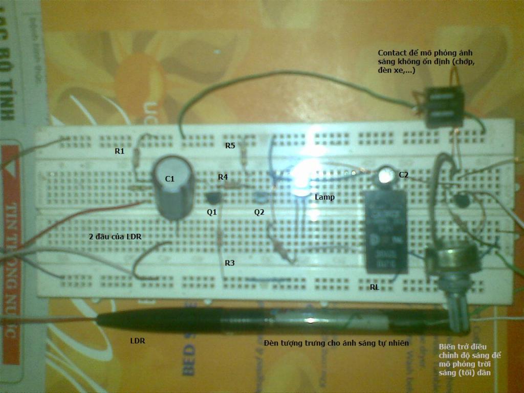

                    • Re up Auto lamp v2
                      Để tăng thêm tính thuyết phục cho sự "ngon ăn" của mạch, hôm nay mình up ảnh và video hoạt động thực tế :
                      Lưu ý : Để có thể lắp mạch một phát ăn ngay mình khuyên các bạn lắp theo đúng sơ đồ mạch, thông số linh kiện (đảm bảo chúng còn sống 100%). Sau khi thấy mạch đã hoạt động ngon rồi thì lúc này các bạn có thể mod, thêm bớt, thay đổi cái gì thì tùy.

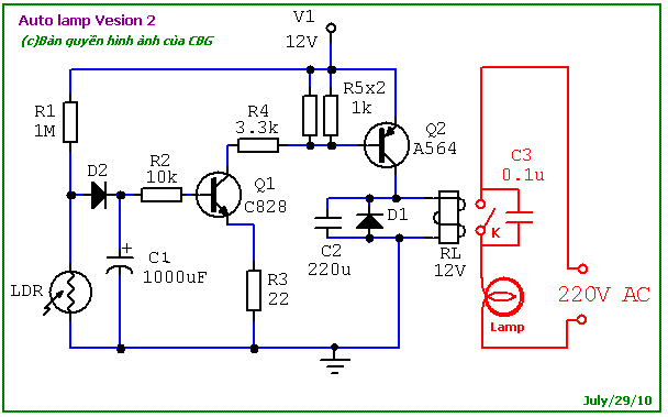

                      Sơ đồ mạch (up lại thôi vì mình lắp theo nó) : Click image for larger version
Name:	auto lamp2.GIF
                      Thông số và Nguyên lý (up lại cho các bạn tiện theo dõi) :
                      + Mạch gồm các linh kiện sau:
                      -LDR:Quang trở để cảm biến ánh sáng.
                      -R1: Tạo thiên áp cho Q1. Chọn giá trị R1 để điều chỉnh ngưỡng bật sáng của đèn, R1 thấp thì mạch càng nhạy sáng tức là mạch sẽ tắt đèn sớm hơn khi trời dần sáng nhưng đồng thời mạch cũng bật đèn sớm hơn khi trời dần tối.
                      -R2: Hạn dòng cực B cho Q1, nó cũng có tác dụng là tải để C1 xả tạo thời gian trễ. Có thể thay bằng trở 100k để tăng thời gian delay lên 20s ( R2= 10k cho thời gian delay là 10s).
                      -R3: Ổn định nhiệt cho Q1.
                      -R4, R5 (gồm 2 điện trở 1k mắc song song):Tạo thiên áp cho Q2.Độ nhạy của mạch tùy thuộc vào R5, R5 càng thấp mạch càng kém nhạy. Có thể thay bằng trở 470k
                      -Q1: Phối hợp với Q2 tạo thành 1 swich điện tử để điều khiển role.
                      -Q2: Tran làm việc ở chế độ bão hòa,có tác dụng như một swich đóng cắt rơle .
                      -D1: Ngăn tụ C1 xả qua LDR khi điện trở của LDR đột ngột sụt xuống khi gặp ánh sáng bất thường (của chớp, đèn chiếu,...).
                      -D2:Triệt tiêu dòng cảm ứng do cuộn dây rơle sinh ra khi nó đóng cắt,bảo vệ tran.
                      -C1: Tạo thời gian trễ ngăn đèn bị tắt đột ngột khi gặp nguồn sáng bất thường trong thời gian ngắn.
                      -C2: Chống rung cho role .
                      -C3: Dập tia lửa điện cho tiếp điểm của role khi nó đóng cắt.
                      -Role:Có điện áp làm việc 9 đến 12V.
                      + Nguyên lí làm việc:
                      Mạch làm việc với nguồn DC 9 - 12V có tác dụng tự động bật đèn khi trời tối,tắt đèn khi trời sáng, có thể dùng cho đèn đường hoặc đèn phòng.
                      -Trời sáng,LDR có điện trở thấp, cực B của Q1 có áp thấp nên Q1 khóa làm áp chân C của Q1 ở mức cao, cực B Q2 cũng ở mức cao=> Q2 cũng khóa, không có dòng qua role, tiếp điểm K hở đèn tắt.
                      -Trời tối, điện trở của LDR tăng cao=> áp chân B Q1 tăng lên=>Q1 dẫn=> áp chân C Q1 sụt=> áp chân B Q2 sụt theo=> Q2 dẫn, có dòng qua cuộn dây Role làm đóng tiếp điểm K, đèn sáng.
                      -Trường hợp LDR gặp nguồn sáng bất thường như tia chớp chằng hạn, lúc đó điện trở của LDR sụt xuống đột ngột nhưng có tụ C1 nạp sẵn 1 điện tích lúc này sẽ xả qua R2, tiếp giáp BE Q1 xuống mass giữ cho áp chân B Q1 không bị đột ngột tụt xuống theo đảm bảo Q1 vẫn dẫn trong khoảng gần chục giây. Với nguồn sáng tác động thời gian ngắn như tia chớp thì khoảng thời gian đó đủ để đèn vẫn được chiếu sáng liên tục.
                      -Do có C2 chống rung nên mặc dù áp chân B Q2 có thay đổi tuyến tính role cũng không bị nhấp nháy. Thực tế role có rung nhưng cực kì ít, các bạn có thể hoàn toàn yên tâm role vẫn đóng cắt dứt khoát.
                      Mạch lắp thực tế (test trình diễn chứ không on board) :Click image for larger version
Name:	Mach thuc te.jpg
                      Video :http://youtu.be/ITtrsYPtV18
                      00:00 - 01:15 : Mô phỏng mạch chạy khi chưa lắp C1 ( để test thử mạch đã hoạt động chưa, căn chỉnh ngưỡng tắt/bật cho phù hợp với yêu cầu của mình).
                      01:29 - 01:47 : Mô phỏng mạch chạy khi đã lắp C1 ( test mạch với điều kiện ánh sáng không ổn định như chớp, đèn xe tác động).
                      02:30 - 02:49 : Mô phỏng mạch chạy khi nguồn sách không ổn định tác động liên tục, cho thấy tải sẽ không bị cắt khi nguồn sáng không ổn định có thời gian tác động < 20s
                      Mạng chậm, dt cùi nên chất lượng hơi kém, không add chú thích trực tiếp vào video, và nó hoàn toàn không qua chỉnh sửa đâu (vì lười) nên các bạn cứ yên tâm về tính chân thực.

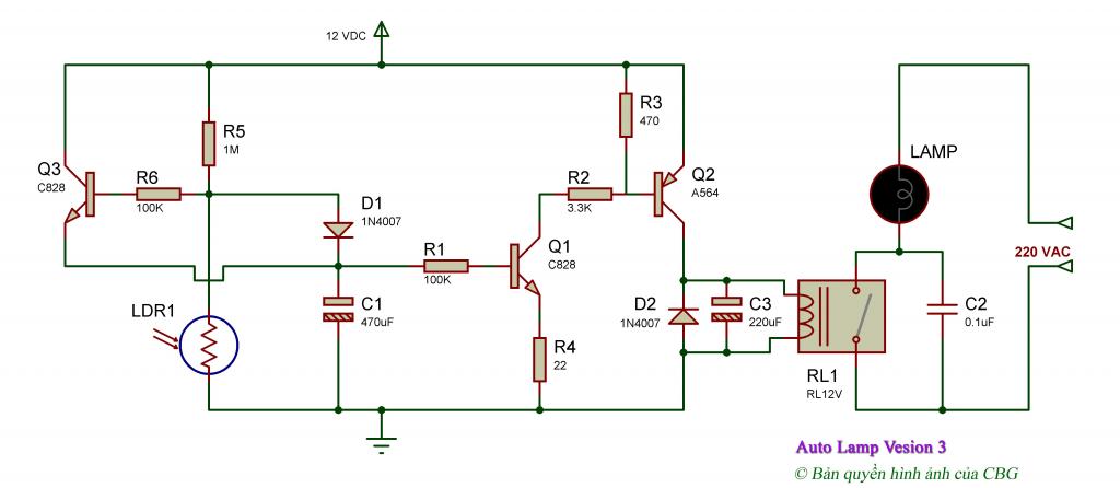

                      • Auto lamp v3
                        Giới thiệu với các bạn mạch Auto lamp version 3 được cải tiến từ mạch Auto lamp version 2 không chỉ kế thừa những ưu điểm từ phiên bản trước mà còn khắc phục được các hạn chế, cụ thể :
                        - Đóng tải ngay lập tức khi chạm ngưỡng tối (điện áp để Q1 dẫn)
                        - Nâng thời gian delay (tổng thời gian có nguồn sáng không ổn định tác động lên mạch) lên rất nhiều : Với C1 = 470uF cho time delay từ 1 - 2 phút ; C1 = 1000uF cho time delay trên 3 phút (đến bao nhiêu thì chưa test). Do vậy các bạn có thể tùy chỉnh time này theo ý mình với nhiều lựa chọn hơn. Ngoài việc thay đổi C1 có thể thêm trở vào cực C Q3 để điều chỉnh ngưỡng nạp tối đa cho C1.
                        Sự thay đổi này do sự góp mặt của Q3 (nguyên lý làm việc trong mạch thế nào các bạn nhìn sơ đồ mạch có thể dễ dàng phân tích).

                        • Nguyên văn bởi boconganhcg Xem bài viết

                          TRans thêm vào có tác dụng giảm nhỏ trở kháng vào của nguồn điện áp trên tụ C1, từ đó tụ đựoc nạp nhanh và nhiều hơn từ đó thời gian giữ châm đựoc kéo dài hơn, phải không bác?
                          Nhưng bác có thể cải tiến để giảm nhỏ hơn nữa tụ C1 đựoc không, chẳng hạn giảm tụ 470u xuống còn 47u, cho mạch nhỏ gọn hơn?

                          • Thêm một điều nữa, bác cho em hỏi điên trở R4 có thực sự cần thiết không?
