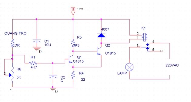

  • các pro ơi cho em hỏi
    em mới tự học điện tử nên kg hiểu hết
    tụ c1 10u bằng bao nhiêu mifara
    C2c có nghĩa là gi?
    r6 bằng 5k có phải là 5 om kg?
    r5 3k3 r1 4k7, r4 33
    nhừng kí hiệu đo em kg hiểu trong sơ đồClick image for larger version

      - C1= 10uF=10x10 mũ -3 mF
      - C2C: nó là tụ, ký hiệu c2, chữ c ở cuối là tác giả ko edit trị số :P
      -R6: là biến trở có trị số 5k ôm = 5000 ôm
      - các điện trở R... thì bạn đọc về điện trở là biết
      Thân!

        • cám ơn các pro theo em hiếu
          c1=10uf=10X10 mũ -3mf nghĩa là c1=0,01 mf phải kg các bác
          • Nguyên văn bởi qtrungtkb Xem bài viết
            * Đơn vị điện dung của tụ : Đơn vị là Fara (F) , 1Fara là rất lớn do đó trong thực tế thường dùng các đơn vị nhỏ hơn như MicroFara (µF) , NanoFara (nF), PicoFara (pF).
            1 Fara = 1.000.000 µ Fara = 1.000.000.000 n F = 1.000.000.000.000 p F
            1 µ Fara = 1.000 n Fara
            1 n Fara = 1.000 p Fara
            còn mF, t thường đọc là mili F =10^-3 F, cứ thế mà tính

              Sơ đồ mạch (up lại thôi vì mình lắp theo nó) : [ATTACH=CONFIG]66108[/ATTACH]
              Thông số và Nguyên lý (up lại cho các bạn tiện theo dõi) :
              + Mạch gồm các linh kiện sau:
              -LDR:Quang trở để cảm biến ánh sáng.
              -R1: Tạo thiên áp cho Q1. Chọn giá trị R1 để điều chỉnh ngưỡng bật sáng của đèn, R1 thấp thì mạch càng nhạy sáng tức là mạch sẽ tắt đèn sớm hơn khi trời dần sáng nhưng đồng thời mạch cũng bật đèn sớm hơn khi trời dần tối.
              -R2: Hạn dòng cực B cho Q1, nó cũng có tác dụng là tải để C1 xả tạo thời gian trễ. Có thể thay bằng trở 100k để tăng thời gian delay lên 20s ( R2= 10k cho thời gian delay là 10s).
              -R3: Ổn định nhiệt cho Q1.
              -R4, R5 (gồm 2 điện trở 1k mắc song song):Tạo thiên áp cho Q2.Độ nhạy của mạch tùy thuộc vào R5, R5 càng thấp mạch càng kém nhạy. Có thể thay bằng trở 470k
              -Q1: Phối hợp với Q2 tạo thành 1 swich điện tử để điều khiển role.
              -Q2: Tran làm việc ở chế độ bão hòa,có tác dụng như một swich đóng cắt rơle .
              -D1: Ngăn tụ C1 xả qua LDR khi điện trở của LDR đột ngột sụt xuống khi gặp ánh sáng bất thường (của chớp, đèn chiếu,...).
              -D2:Triệt tiêu dòng cảm ứng do cuộn dây rơle sinh ra khi nó đóng cắt,bảo vệ tran.
              -C1: Tạo thời gian trễ ngăn đèn bị tắt đột ngột khi gặp nguồn sáng bất thường trong thời gian ngắn.
              -C2: Chống rung cho role .
              -C3: Dập tia lửa điện cho tiếp điểm của role khi nó đóng cắt.
              -Role:Có điện áp làm việc 9 đến 12V.
              + Nguyên lí làm việc:
              Mạch làm việc với nguồn DC 9 - 12V có tác dụng tự động bật đèn khi trời tối,tắt đèn khi trời sáng, có thể dùng cho đèn đường hoặc đèn phòng.
              -Trời sáng,LDR có điện trở thấp, cực B của Q1 có áp thấp nên Q1 khóa làm áp chân C của Q1 ở mức cao, cực B Q2 cũng ở mức cao=> Q2 cũng khóa, không có dòng qua role, tiếp điểm K hở đèn tắt.
              -Trời tối, điện trở của LDR tăng cao=> áp chân B Q1 tăng lên=>Q1 dẫn=> áp chân C Q1 sụt=> áp chân B Q2 sụt theo=> Q2 dẫn, có dòng qua cuộn dây Role làm đóng tiếp điểm K, đèn sáng.
              -Trường hợp LDR gặp nguồn sáng bất thường như tia chớp chằng hạn, lúc đó điện trở của LDR sụt xuống đột ngột nhưng có tụ C1 nạp sẵn 1 điện tích lúc này sẽ xả qua R2, tiếp giáp BE Q1 xuống mass giữ cho áp chân B Q1 không bị đột ngột tụt xuống theo đảm bảo Q1 vẫn dẫn trong khoảng gần chục giây. Với nguồn sáng tác động thời gian ngắn như tia chớp thì khoảng thời gian đó đủ để đèn vẫn được chiếu sáng liên tục.
              -Do có C2 chống rung nên mặc dù áp chân B Q2 có thay đổi tuyến tính role cũng không bị nhấp nháy. Thực tế role có rung nhưng cực kì ít, các bạn có thể hoàn toàn yên tâm role vẫn đóng cắt dứt khoát.

                  Bạn hãy chắc chắn rằng quang trở vẫn còn hoạt động (đo thử trước). Sau đó trong khi che tối quang trở hãy đo điện áp cực B của Q1 : Che tối thì điện áp sẽ cao (>0.7V) để Q1 dẫn. Khi chiếu sáng quang trở thì điện áp cực B của Q1 phải =0 để Q1 ngưng dẫn. Chúc bạn thành công
                  • Theo tớ thì việc chập chờn lúc tranh tối tranh sáng thì dùng trans hay 555 đều bị như nhau. Vì dù 555 có 2 ngưỡng so sánh điện áp tạo ra 3 miền: tối, giữ nguyên trạng thái trước, sáng. Nhưng giữa sáng và tối thì chỉ có 1 ranh giới.
                    Mọi người dùng tụ mắc song với trans để tạo trễ thì tránh được tình trạng nhiễu đột ngột do sét, mây che... Còn việc chập chờn tranh tối tranh sáng, tụ sẽ kéo dài thời gian sáng qua ngưỡng chập chờn rồi đột ngột tắt. Như vậy tụ có điện dung đủ lớn. Ko rõ thời gian chập chờn ấy là bao lâu, nếu 5-7 phút trở lên thì tụ phải khá lớn. Hoặc phải chọn cách mắc sao cho điện trở lên tới vài M.
                    Trong sơ đồ v2 của boconganhcg D2 ngăn ko cho tụ xả điện ngược về LDR để làm gì vậy?
                    Tụ C2 ko cần thiết, vì chỉ cần phân cực cho Q2 tốt là ok, dù chập chờn cực B 1 chút nhưng vẫn sẽ có đủ dòng để Role hút. Tụ C2 vai trò tạo trễ gần như C1.
                    Tớ chưa hiểu lắm về nguyên lý của chức năng tụ C3, bạn giải thích rõ hơn được ko? dập tia lửa điện khi đóng cắt.

                          • Theo như mình test thì hiện tượng rè rè của rơle xuất hiện do mình để đèn tương đối gần với quang trở nên ở ngưỡng bị kêu rè rè. Cách ly hoàn toàn thì ko có hiện tượng kêu rè rè. Mạch chỉ cần 1 tụ ở phía đầu vào là ok.
                            Nếu trở R1 mắc phân áp với quang trở điều khiển độ nhạy sáng của mạch có giá trị tầm 250K thì ko cần trở phân áp hay phân cực cho Transistor Q2, vì dòng Q1 khuếch đại đưa vào cực B của Q2 đã đủ rồi. Nếu dùng trở 1M thì có thể phải phân cực để đủ dòng với điện trở cỡ vài K.
                            Bản thân Rơle có sự ổn định dòng hay gì đó tương tự, nên khi rơle đã đóng, dù dòng có bị giảm đôi chút thì rơle vẫn giữ nguyên trạng thái đóng. Test khi trời gần tối, đèn chưa bật, che quang trở đi thì đèn bật, bỏ tay ra thì đèn vẫn bật (lúc này vẫn chưa dùng tụ).

                                - Dùng 555 sẽ không có hiện tượng chập chờn do nó đóng cắt đầu ra bằng flip flop . Xem nguyên lý hoạt động của 555 để biết rõ hơn
                                - Phiên bản v3 đã được thiết kế cho phép thời gian delay từ 5 phút đến cả chục phút chỉ với tụ vài trăm u trở lên. Có bạn nào không tin thì lắp mạch và kiểm nghiệm thực tế!
                                - Mạch v2 đã lạc hậu và mình cũng đã giải thích trong phần nguyên lý : Nếu không có D2, khi có ánh sáng đột ngột tác động ,R của LDR giảm xuống gần như =0, tụ sẽ xả nhanh điện áp của nó xuống mass (ở đây yêu cầu tụ phải xả càng lâu càng tốt).
                                - Tụ C2 không có tác dụng giống C1, nó chống rung cho role. Về cơ bản, dùng trans làm khóa điện tử muốn nó đóng cắt dứt khoát phải lắp dạng flip flop, còn không vẫn gây rung cho role, tụ lắp // với role chỉ hạn chế chứ không triệt tiêu được rung trong trường hợp này (vì rung rất nhỏ và trong thời gian ngắn ta không thể phát hiện bằng tai thường được). Nguyên lý chống rung này cũng giống với chống rung cho nút bấm trong mạch vi điều khiển, ai quan tâm có thể tìm hiểu thêm.
                                - Nguyên lý C3 : Với dòng điện, và điện áp lớn thì khi đóng cắt tiếp điểm sẽ xảy ra phóng điện do không khí cũng là vật dẫn điện. Tụ sẽ hạn chế hiện tượng này : Khi đóng mạch thì tụ ngắn mạch, khi cắt mạch dòng điện sẽ phóng qua tụ.
