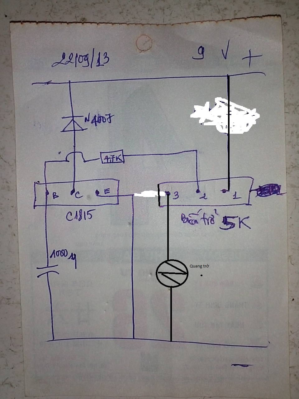

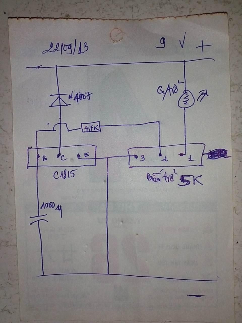

                Chào Bạn, mình có tham khảo mạch đèn của bạn và kết hợp ý kiến của các bạn khác trên diễn đàn và Mình đã làm được 1 mạch đèn sáng khi trời tối, (do đang ngâm cứu nên mình chỉ có bản vẽ tay sơ đồ mạch). Kết quả thực hiện của mạch thực tế là đáp ứng yêu cầu đèn sáng khi trời tối nhưng quy trình ngược, cụ thể cắm nguồn vào thì đèn sáng và đến tối thì đèn tắt nên Mình tráo chân rờ le thì lúc đó sẽ được kết quả như ý, nhưng Mình không hiểu tại sao lại ngược đời vậy. Cán bạn có thể chỉ hộ Mình lỗi ở đâu mà việc đóng mở rờ lè lại bị ngược như vậy.

                  • Nguyên văn bởi fanvanthuan Xem bài viết
                    phân tích cho bạn nhé.
                    - khi bạn lắp vậy thì sẻ thành một cầu phân áp cho cực B NPN
                    - điện áp Vr trước trở 4K7 cấp cho chân B là: Vr= (Vin X R2)/(R1+R_ldr) như vậy:
                    + khi trời tối điện trở LDR vô cùng lớn (1M hay 10M gì đấy mình quên rồi ) thì giá trị Vr rất nhỏ và NPN không hoạt dộng
                    + khi trời sáng điện trở LDR rất nhỏ vài trăm ohm thì điện áp Vr lớn lên như vậy NPN sẻ dẩn.
                      ko hiểu bạn đổi chân relay kiểu j mà mạch hoạt động được
                      còn sáng, tối ngược như của bạn thì bạn đổi vị trí con quang trở

                      • Nguyên văn bởi vanhai0303 Xem bài viết
                        [ATTACH=CONFIG]74733[/ATTACH]
                        đổi tiếp điểm thường đống nối cho tải thay vì tiếp điểm thường mở.
                        ★♀♥♂Oº°(¯`◦_ _◦´¯)°ºO♂♥♀ღ ★
                        • OK Bạn thuongdtqb nói đúng rồi, mình đổi vị trí các tiếp điểm thì sẽ đạt kết quả như yêu cầu nhưng như vây thì cách giải bài toán sai mặc dù kết quả đúng. Cảm ơn Bạn thuongdtqb nhé, còn góp ý của Bạn tối về Mình sẽ xem lại, dù gì cũng cám ơn Bạn.

                            • Nguyên văn bởi thuongdtqb Xem bài viết
                              Chào Bạn, hình ảnh này Bạn vanhi0303 đã chỉnh sữa những vẫn chưa giải đáp đúng theo yêu cầu, với công thức của Bạn thì Mình đồng ý nhưng cụ thể Bạn có thể đưa ra cách giải đáp cho Mình được không, cụ thể là mạch sẽ đước chỉnh sữa lại như thế nào thì hợp lý, Bạn góp ý cho mình nhé. Cám ơn Bạn
                                nếu bạn học về transistor rồi thì mình nghỉ bạn hiểu về giải điện áp phân cực cho chân B BJT dẩn là từ bao nhiêu. từ đó bạn cho trời tối là LDR có giá trị bao nhiêu-giả điện áp hoạt động cho B của BJT là bao nhiêu rồi =>> giá trị điện trở phân áp. tính sao ngưởng sáng và ngắt phải sát nhau để khi cho khi LDR thay đổi thì BJT dẩn nhạy.
                                theo mình thì LDR nằm phía trên cầu phân áp thì BJT dẩn nhạy hơn
