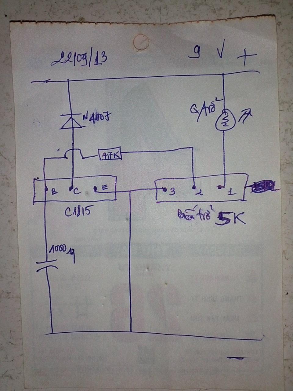

      • Bạn cho Mình hỏi Mình đã lăp và test được mạch theo hình vẽ gửi kèm nhưng nó lại sáng khi trời sáng và tối khi trời tối. Vậy Bạn có thể chỉ ra lỗi hộ Mình và vẽ lại mạch chính xác cho Mình tý nhé. Cám ơn Bạn nhiều.

        • Bạn đổi chỗ con quang trở sang chân số 3 của biến trở nhé (chân 1 nối thẳng với +9V, chân 3 qua quang trở rồi mới nối xuống mass)

            Mình đã chuyển quang trở sang vị trí mới như Bạn nói nhưng cũng không được. Bạn có thể xem và đIều chỉnh Mach cho hợp lý giùm Mình được không vậy. Cám ơn Bạn tRước nhé.

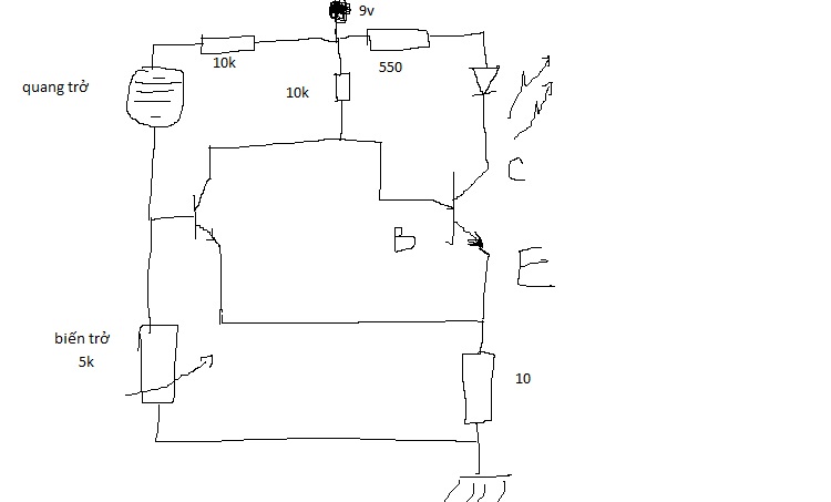

              Bạn lắp thế này xem

              • nguồn 12v bạn lấp từ biến áp hay dùng diode chỉnh lưu từ lưới điện vậy bạn?

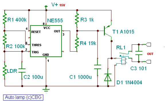

                  - Dùng 555 sẽ không có hiện tượng chập chờn do nó đóng cắt đầu ra bằng flip flop . Xem nguyên lý hoạt động của 555 để biết rõ hơn
                  Cấu tạo của IC 555 thì tớ hiểu, là RS-FF bên trong. Tuy nhiên tớ ko hiểu, tại sao dùng FF hay cụ thể là 555 thì không có hiện tượng chập chờn. Bạn có thể giải thích nguyên lý của nó cụ thể được ko?
                  Với thiết kế chập 2 chân số 2 và 6 của 555, sẽ khiến 555 có 3 miền làm việc: tắt, giữ nguyên trạng thái trước, bật. Nhưng giữa sáng và tối thì chỉ có 1 ranh giới. Lúc trời tranh tối tranh sáng thì vẫn chập chờn nếu có giống như sử dụng trans thôi.

                    đổi vị trí quang trở chỉ là 1 phần, bạn cần xem giá trị con trở so áp với quang trở có phù hợp ko
                      theo t thì FF nó lật gần như hoàn hảo. còn tranz bắt đầu dẫn -> dẫn hẳn trong 1 khoảng điện áp
                        Chập chờn là do điện áp cấp cho rơ le không đủ dẫn đến rơ le bị rung. 555 chỉ cho ra 2 mức điện áp ở đầu ra (chân 3) là mức cao (V+) và mức thấp (0V) => tác động đóng mở trans một cách dứt khoát.
                        Khi cường độ ánh sáng biến đổi liên tục => điện áp đầu vào 555 cũng biến đổi theo dải liên tục, FF của 555 sẽ so sánh điện áp này, chỉ cần nó <1/3V+ thì chân 3 là mức cao, còn nó > 2/3V+ thì chân 3 ở mức thấp. Điện áp đầu vào nằm giữa 1/3 và 2/3 V+ thì đầu ra giữ nguyên trạng thái trước.
                        Tóm lại, nói ngắn gọn là 555 chỉ cho ra 2 mức điện áp H và L, theo đó đầu ra sẽ được điều khiển chỉ bởi 2 trạng thái.

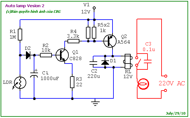

                          • sao không dùng trainsistor cho gọn nhẹ, dùng IC tốn tiền, hehe, mình dùng train cho khỏe, mạch có tí xíu bằng ngón cái thui ( không tính rơ le) hehe, ai thích thì tui cho. chỉ cần 2 trainsistor + vài con trở + 2 cái tu là OK thui, nguồn từ 3 --> 15V OK

                            • chủ nhân của mạch ơi. mình không phải d6an trong nghề. mình thì khoái lạ + thích tìm hiểu. Mình muốn dùng mạch bạn chế vào đèn xe máy được không. Mình không biết khi gặp đèn đường có bị tắt đèn không nữa. Và 2 mạch củ bạn. Không sài mạch nào sẽ tốt. Bạn giúp mình với, cho mình cái mạch chuẩn để lắp vào xe.hihihiz
