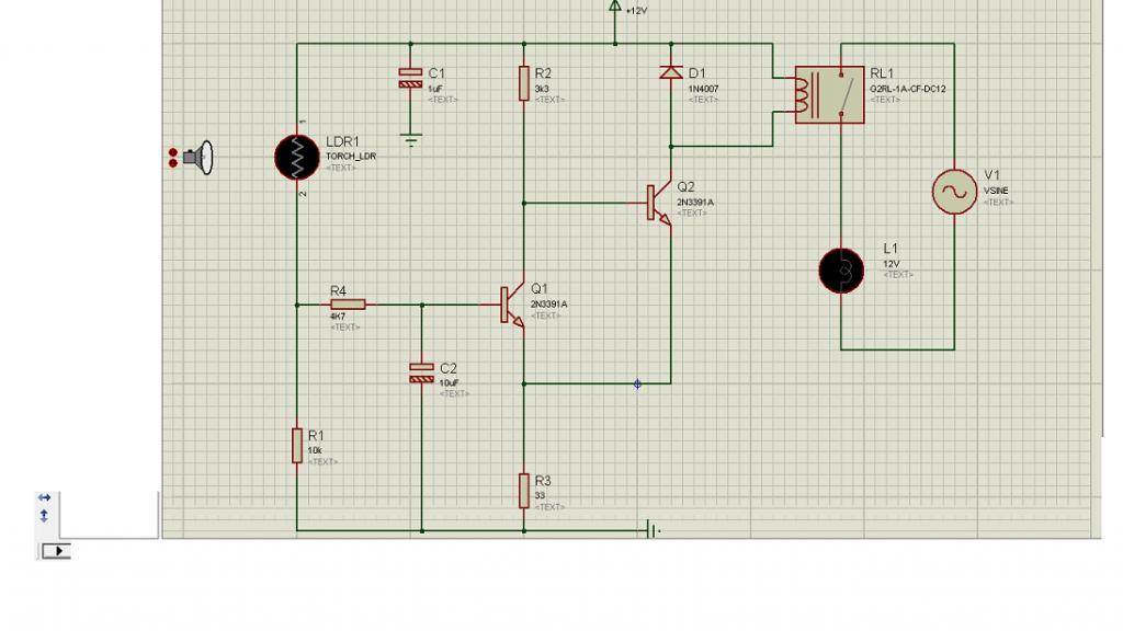

      sao không dùng trainsistor cho gọn nhẹ, dùng IC tốn tiền, hehe, mình dùng train cho khỏe, mạch có tí xíu bằng ngón cái thui ( không tính rơ le) hehe, ai thích thì tui cho. chỉ cần 2 trainsistor + vài con trở + 2 cái tu là OK thui, nguồn từ 3 --> 15V OK

      • Như bác boconganhcg nói mạch ver3 đã chuẩn rồi thì nên thay điện trở 1M và 100k bằng các biến trở tương đương thì chỉ cần hàn mạch 1 lần thì căn chỉnh dễ dàng hơn.
        • em mua quang trở về đo thì khi sáng điên trở khoảng 5-8k còn khi tối thì 120-150k vậy các thông số linh kiện còn lại trong mạch auto lamp ver 2 có đúng không ạ?!?

            hì hì, mình đã lắp cả chục mạch dùng train rùi, không có hiện tượng chớp tắt rơ le như bạn nói đâu, mình đang dùng ở nhà nè, hehe

            • Cho mình hỏi. Nếu thay đèn lamp bằng đèn led, vẩn dùng với nguồn AC thì phải làm thế nào để mạch hoạt đông bình thường.Mới vào nghề nên không rành lắm.Nhờ các bạn giúp nhé!Cớm ơn các bạn!Click image for larger version

              • Bạn có thể cho Mình hỏi : Đối với mạch đèn tự động sáng khi trời tối thay vì đóng điện bằng Rờ le thì Mình có thể đóng điện bằng con Opto PC817 được không vậy. Vì nếu được thì mạch sẽ rất nhỏ gọn và tiết kiệm chi phí.

                  • con LDR mắc sau biến trở mới đúng chứ,tran thì đùng tran thuận,th1:trời sáng q.trở dẩn mạnh,b của q1,q2 ở mức 1 q1,q2 tắt.lúc đó i từ + -> cực c bjt và chờ ở đây khi trời tối điện trở của q.trở tăng ko có dòng qua b q1,q2,b q1,q2 = 0 lúc nay q1,q2 dẩn dòng từ c q1,q2 đổ về mát làm rơ le đóng d1 sáng.

                        • Nguyên văn bởi chanhnhimno1 Xem bài viết
                          Cho mình hỏi. Nếu thay đèn lamp bằng đèn led, vẩn dùng với nguồn AC thì phải làm thế nào để mạch hoạt đông bình thường.Mới vào nghề nên không rành lắm.Nhờ các bạn giúp nhé!Cớm ơn các bạn![ATTACH=CONFIG]78566[/ATTACH]
                          Chỉ cần bạn dùng điện áp phù hợp với đèn led mà bạn muốn điều khiển là được.
                          • Nguyên văn bởi fanvanthuan Xem bài viết
                            Dùng role để điều khiển phần tử công suất, nên với mạch này không thể dùng opto được - nó chỉ cách ly về điện thôi.
                            • Nguyên văn bởi boconganhcg Xem bài viết
                              bác cho em hỏi dùng v3 thì mình lại phải mất 1 bộ nguồn 12v nữa a?
                              • Mấy bạn cho mình hỏi , vì khi lắp ráp quang trở thường nằm gần bóng đèn, vậy có khi bóng đèn sáng thì quang trở cũng bị chiếu sáng nên sau đó mạch sẽ tắt đèn, sau đó lại bị tối thì mạch lại bật đèn, cứ lặp đi lặp lại như vậy thì nó có bị hiện tương nháy đèn không?
