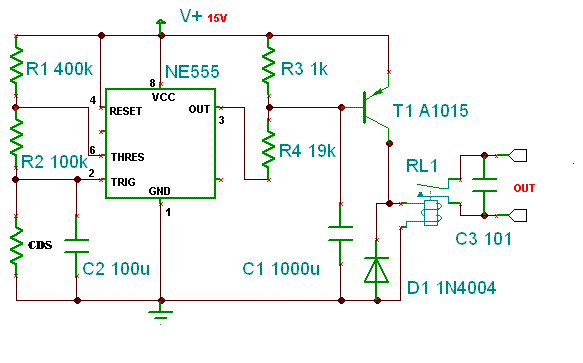

                  • Mạch đèn tự động sáng khi trời tối
                    Sao em lắp theo mạch mấy anh, khi cấp điện thì relay luôn đóng, chiếu cả đèn pin vào một buổi trời mà vẫn ko thấy relay nhả ra. Mạch của em có bị gì không mấy anh. Em đổi linh kiện một chút là:
                    Trans: A1013
                    R1: 390k
                    R2: 100k
                    R3: 1k
                    R4: 18k
                    C1: 1000 micro
                    C2: 100 micro
                    Diode thay bằng 4007, cái này e nghĩ ko sao.
                    Mong các anh giúp đỡ.

                    • [QUOTE=minhlonghm;355323]Sao em lắp theo mạch mấy anh, khi cấp điện thì relay luôn đóng, chiếu cả đèn pin vào một buổi trời mà vẫn ko thấy relay nhả ra. Mạch của em có bị gì không mấy anh. Em đổi linh kiện một chút là:
                      Trans: A1013
                      R1: 390k
                      R2: 100k
                      R3: 1k
                      R4: 18k
                      C1: 1000 micro
                      C2: 100 micro
                      con r1 thay bằng 100k đi
                      • [QUOTE=quanghao;355379]
                        Nguyên văn bởi minhlonghm Xem bài viết
                        Trans: A1013
                        R1: 390k
                        R2: 100k
                        R3: 1k
                        R4: 18k
                        C1: 1000 micro
                        C2: 100 micro
                        r1 e đã thay nhưng relay vẫn cứ đóng hoài ko chịu nhả. Nhưng giờ e để ý mới thấy con A1013 hơi nóng, nóng hơn bình thường. Có phải là bị sai chân transistor ko mấy a, có khi nào IC chết ko
                        • bạn thay con r1 thành con biến trở và điều chỉnh nó xem sao,mình thấy nó hơi cao đó bạn
                          • Nguyên văn bởi nguyenhungcv Xem bài viết
                            Mình đã thay đó bằng biến trở vặn đường nào thì relay vẫn đóng, ko hiểu nổi. Không lẻ IC hư thiệt ta.Click image for larger version
Name:	tu dong bat den.GIF
                            Theo mạch thì trở 400k, mình thay 390k mà nó hoạt động không bình thường
                            • Mạch này không khả thi cho lắm vì nếu giá trị trở của R1,R2 , Rcds mà nhỏ quá thì role nó sẽ kêu. Muốn cho role không hoạt động khi trời sáng thì điện trở của CDS phải bằng vo cùng nếu không nó sẽ ko bao giờ không đóng ( tức là nó luôn đóng dù có ánh sáng hay không có ánh sáng).

                              • Nguyên văn bởi phanlamdien Xem bài viết

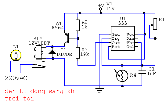

                                Vậy nếu e thay trở lớn hơn được ko, khoảng vài chục M Ohm thì sao. Mạch này e lấy của chủ topic ở #56, trang 6. Vậy e phải ráp mạch nào cho đúng đây ?
                                mạch này chăng
