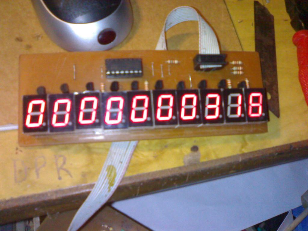

Với ai đang chập chững hay đang khá pro với led7 thì các bạn phải tốn bao nhiêu chân VDK để đk 10 led7, hihi, có thể các bạn có cách tối ưu hơn cách này của mình nhưng mình cũng xin đề cập 1 cách thế này: Chỉ dùng 1IC 74HC4017, 10 tran, 1PORT(10PIN), là đã có thể quét đc rồi, Đây là kết quả và mình đã thương mại 1 số mạch dùng kiểu này:
Quét led 7 đoạn tiết kiệm nhất
Mình nghỉ khi dùng 1 VĐK điều khiển nhiều led 7 đoạn thì cách làm OK nhất là dùng 74HC595. Giá CD4017 cũng ngang 74HC595 chứ ko rẻ hơn chút nào, vả lại dùng 74HC595 chỉ tốn có 2 chân VĐK, VĐK lại rảnh rỗi. Trong khi đó, cách của bạn hoangdai thì tốn tới 9 chân, VĐK khá bận cho việc quét led 7 đoạn.Người nhỏ bé.

Nguyên văn bởi thaielectric Xem bài viếtMình nghỉ khi dùng 1 VĐK điều khiển nhiều led 7 đoạn thì cách làm OK nhất là dùng 74HC595. Giá CD4017 cũng ngang 74HC595 chứ ko rẻ hơn chút nào, vả lại dùng 74HC595 chỉ tốn có 2 chân VĐK, VĐK lại rảnh rỗi. Trong khi đó, cách của bạn hoangdai thì tốn tới 9 chân, VĐK khá bận cho việc quét led 7 đoạn.

hehe_Dùng 74HC595 thì người viết cần biết về ghi dịch 1 chút_Còn cách này của mình thì người mới bắt đầu chỉ cần làm theo pp bình thường đc học là ok. mình đảm bảo led ko giật 1 chút nào cả nhé.
Vậy cách tốn ít nhất ko thể là 3 đc. vd dùng 74HC595, ta cần 1 chân để chuyển data, 1 chân clock, 1 chân latch, vậy để on/off 10 led 7 kia thì ntn đây??? Vấn đề mình muốn nói ở đây là tốn ít linh kiện nhất chứ chưa dám khẳng định là tốn ít chân nhất. Các bác thử nói xem thế nào.
Nguyên văn bởi ssgabeo Xem bài viếtCách này dùng tất cả 3 chân VDK , đây mới là cách tiết kiệm nhất
