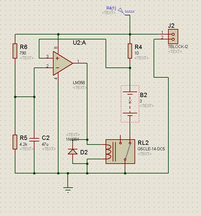

          chào các bác,em là thành viên mới nhưng cũng xin mạo muội đưa ra ý kiến này không biết có được không .nếu không mong các bác bỏ qua cho :
          theo em thì chỉ dùng một con điện trở 10 ôm để hạn dòng rồi đấu pin vào nguồn 5v là không ổn. vì khi đó pin
          sẽ nạp cho tới khi điện áp của nó bằng 5v mới thôi, mà điện áp cho phép khi pin sạc no chỉ có 4,2v.

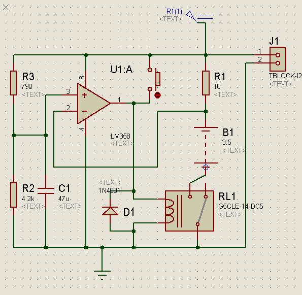

            Đúng đấy. nhưng sau phản ứng hóa học gần hoàn tấc (pin đầy), Nội trở bộ pin tăng, dòng giảm, pin vẫn 4.2V, còn 0.8V còn lại "rơi" trên R 10 ohm.... Nói chung là không nổ viên pin được nếu trong thời gian ngắn. Phương pháp này thích hợp để "chữa cháy" & hơi amater tí
            Không tin thử đi!!! Cái này cũng có lúc mình làm hoài.... (nhưng có theo dõi bằng ampemeter.)
              thật ra áp còn lại không tới 0.8 V đâu vì ngõ ra usb theo mình đo trên 1 số máy laptop và để bản chỉ khoảng ~ 4.8, tức là dòng còn lại khoảng 0.6/10 = 60 mA. dòng này thì an toàn rồi trong thời gian ngắn (xạc xong thì phải lấy ra chứ ai lại để hoài vậy hư pin cũng đúng thôi)
              có thể dùng mạch dưới đây. cắm điện vào thì ấn nút để bắt đầu sạc hoặc dùng mạch bên dưới không phải bấm nút gì cả cắm vào sạc luôn đầy tự ngắt
