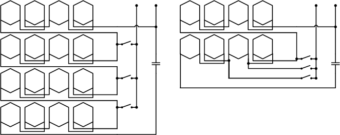

Chào các bạn mình mới bắt đầu về điện nên chưa rành lắm,xin các bạn về sơ đồ đấu dây của quạt để bàn. thanks bro.

Lâu rồi nhóc không làm, nên không nhớ rõ lắm, nhưng đại khái nó như 1 trong 2 sơ đồ dưới đây:Nhóc thích nghịch điện,

Uh, nhóc có thì PM cho anh nữa với nhé! Mà trong cái mạch trên, nếu 2(3) tiếp điểm cùng đóng một lúc (bấm 2,3 nút đòng thời) thì có hại gì cho cuộn dây không nhóc nhỉ?

Cái quạt bàn thường họ dùng công tắc bấm có liên kết. Bấm cái này thì cái kia tự động nhả ra. Nếu anh cố tình bấm giữ luôn cả 2 cái thì đương nhiên cái mô tơ của nó sẽ bốc khói thôi. (Hông tin, thì anh về thử cái quạt ở nhà là biết liền hà).
Quạt treo tường thì họ dùng công tắc xoay, nên không sợ bị tình trạng đó.Nhóc thích nghịch điện,

Theo tôi thấy thì bấm đồng thời cả 3 nút cũng không ảnh hưởng gì.
Quạt bàn (loại thông thường 3 tốc độ) có 5 đầu dây, bạn dùng VOM để đo:
Cuộn nào có điện trở lớn nhất là cuộn khởi động (thường là máu xám- hồng)
3 đầu còn lại là tương ứng với 3 tốc độ (màu thông thường: xanh –vàng - trắng, điện trở của chúng phải nhỏ hơn, dĩ nhiên)
đấu tụ vào cuộn khởi động, các đầu còn lại đấu vào công tắc theo thứ tự
thông thường khi thiết kế loại quạt dùng dây để giật chuyển nấc,người ta thiết kế sao cho khi giật 1 phát thì chuyển từ of sang số lớn nhất để quạt khởi động tốt
nhưng một số loại quạt cũ,quạt đểu,hay nhà sản xuất sơ ý,đã để số nhỏ nhất là số khởi động (trời ạ!)
hoặc trường hợp quạt treo thấp,NSD có thể dùng tay để xoay công tắc,rất có thể số 1 sẽ được chọn để khởi động
có cách nào khắc phục được tình huống kể trên không bé nhóc? (nói vậy chứ biết bé nhóc là ai roài)
giúp anh đi , cái quạt sắp toi roài
Nguyên văn bởi Forfun Xem bài viếtTheo tôi thấy thì bấm đồng thời cả 3 nút cũng không ảnh hưởng gì.
Đấy là kinh nghiệm, còn nhìn vào sơ đồ của anh Cô nhóc, ta dễ dàng thấy, khi bấm 2 phím cùng một lúc là ta đã làm chập hai đầu của một hoặc 2 cuộn dây mắc nối tiếp. Như vậy dòng điện cảm ứng sinh ra trong cuộn dây sẽ bị ngắn mạch - giống như các bác chập 2 đầu ra của một máy phát điện. Vì vậy nếu giữ một lúc thì quạt sẽ nóng (nếu ai có ý định thử thì cứ giữ một lúc sẽ thấy quạt chạy chậm lại, lúc này nên stop ngay, và các bác có thể cảm nhận hơi nóng từ em quạt nhà bác tỏa ra sướng như nào, nếu khéo thì không cháy đâu mà sợ). Giữ lâu thì em không rõ như nào các bác ạ.

Nếu cái quạt quấn với số vòng dây hơi dư giả, từ thông tản nhiều, và dây quấn hơi bị sang, thì chắc sẽ không cháy, bác ạ.
QT nhớ có lần 1 cái quạt bàn của Ý, kẹt vải mùng vào, bị đứng Rotor suốt đêm, sáng ra nóng phỏng tay, mà vẫn không cháy.
Dòng điện ngắn mạch trong trường hợp QT nói ở trên, có lẽ không lớn hơn dòng lock Rotor là mấy. Hy vọng sẽ không cháy.
Nhưng mà mấy cái quạt quấn tiết kiệm, tính toán tối ưu thì chắc không bảo đảm.

Đùa với các bác một tý cho vui. Sự thực ra, trong 2 sơ đồ của cô nhóc, thì sơ đồ 1 bên trái, khi bấn cùng lúc 2 nút bấm, chắc chắn sẽ cháy. Còn sơ đồ bên phải thì chưa chắc có cháy.
