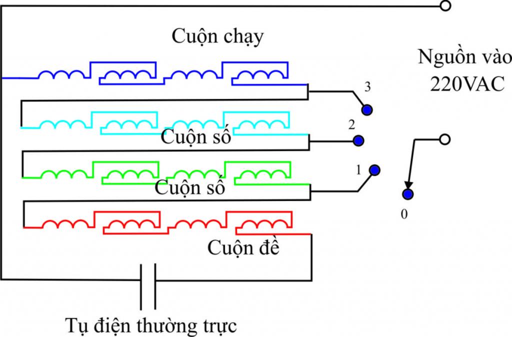

Xin sơ đồ quạt bàn

      Đấy là kinh nghiệm, còn nhìn vào sơ đồ của anh Cô nhóc, ta dễ dàng thấy, khi bấm 2 phím cùng một lúc là ta đã làm chập hai đầu của một hoặc 2 cuộn dây mắc nối tiếp. Như vậy dòng điện cảm ứng sinh ra trong cuộn dây sẽ bị ngắn mạch - giống như các bác chập 2 đầu ra của một máy phát điện. Vì vậy nếu giữ một lúc thì quạt sẽ nóng (nếu ai có ý định thử thì cứ giữ một lúc sẽ thấy quạt chạy chậm lại, lúc này nên stop ngay, và các bác có thể cảm nhận hơi nóng từ em quạt nhà bác tỏa ra sướng như nào, nếu khéo thì không cháy đâu mà sợ). Giữ lâu thì em không rõ như nào các bác ạ.
      Bạn đã thử chưa, nếu ở HN thì tôi có thể chứng minh cho bạn xem
      Còn nhìn vào sơ đồ ư? cái sơ đồ đó có đúng không?
      Bạn làm cháy quạt là vì lý do khác, không phải vì "nghịch dại như ông nghĩ đó"
      Tốt nhất là bạn nên tím một sơ đồ chính xác rồi phân tích xem khi ta chập 3 đầu dây của của ba cuộn làm việc thì có hiện tượng gì không nhé (ba đầu dây không gồm dây chung và dây của cuộn khởi động)

          Con tụ mà Gà con nói có tác dụng khởi động, khi tụ này bị hỏng quạt sẽ không tự khởi động khi bật. Người ta nói với Gà con như thế mà vẫn tin à? Chỉ trong những TB thu phát sóng lhông dùng tụ xoay mới có đi ốt biến dung thôi.
          Theo tôi khi ta bật 2 số cùng 1 lúc thì cuộn dây nối giữa các số với nhay sẽ bị chập tắt hai đầu. Cuộn dây này sẽ xuất hiện dòng đoản mạch (như mỏ hàn xung) sẽ tiêu tốn năng lượng làm quạt chạy chậm. Cắm điện lâu các lớp sơn cách điện sẽ bị cháy gây chập một số vòng => om cuộn dây số và dễ đứt dây dẫn đến hỏng quạt.
            nhưng em thấy nó để là varicap 1.5uF=> vậy cái đó là cái j? em nghĩ là tụ mà hỏi thì ngta nói là diot biến dung? bó tay!
              Cấp nguồn cho quạt, một dây nối vào hộp số, một dây còn lại được nối vào đâu ?. Xin các bạn giúp cho.
                đông cơ một pha có 2 cuộn dây cuôn khởi động và cuộn làm việt và tụ khởi dộng để từ

                          Quạt bàn Thái lan thì sử dụng tụ 1,5mF/250V còn quạt bàn,quạt treo tường, quạt đứng VN thì sử dụng tụ 2mF/250V. Quạt trần TQ thì sử dụng tụ 2,5mF/350V. Một số quạt trần VN sử dụng tụ 3mF/350V. Riêng một số quạt trần loại cũ thì sử dụng tụ 4mF/350V.

                            Nguyên văn bởi ngoakilong Xem bài viết
                            Nguồn điện một dây nối với hộp số còn một dây nối với cuộn chạy và tụ bạn ạ. Đầu kia của tụ sẽ nối với cuộn đề. bạn hãy xem kỹ hình dưới đây sẽ rõ.

                              Cảm ơn bạn quanghien54. Xin hỏi bạn quanghien54 một điều nữa. Cái tụ thường trực ở trên là tụ phân cực hay tụ không phân cực và có bao giờ xảy ra nổ tụ thường trực chưa. Trường hợp nào ta bắt buộc phải đổi mới phần Stato (Phần có cuộn dây quấn vào) .
                              • #30
                                Tụ thường trực chính là tụ không phân cực. Nó khác với tụ không phân cực sử dụng trong điện tử là ở điện áp chịu đựng được. Thông thường dây quấn stator bị cháy hoặc chập vòng mới phải quấn lại hay thay thế. Trên sơ đồ thì cuộn chạy khoảng 320-350ohm. Cuộn số mỗi cuộn khoảng 80 ohm còn cuộn đề khoảng 300-350ohm. Số vòng của cuộn chạy khoảng 750-800 vòng mỗi cuộn. Cuộn số thì khoảng 120 vòng mỗi cuộn còn cuộn đề khoảng 550-600 vòng mỗi cuộn. Dây quấn cuộn chạy và cuộn số đường kính khoảng 0,18mm còn dây quấn cuộn đề đường kính khoảng 0,15 mm.
                                Nếu lấy cuộn chạy làm chuẩn tiến hành đo các cuộn kia theo thứ tự từ thấp đến cao thì điện trở nhỏ nhất là số 3, kế đến số 2 và 1. Cuối cùng điện trở giữa chạy và đề có trị số cao nhất. Nếu không đúng như vậy thì cuộn đề và số bị chạm rồi vì chúng cùng quấn chung trên một rảnh.
                                Tụ thường trực bị nổ là chuyện thường. Có thể nhận thấy bằng mắt thường. Tụ bị phì và cao su chảy ra.
                                Đây là kinh nghiệm của mình sau gần 30 năm làm công tác sửa chữa và đào tạo tay nghề cho các thợ điện cơ.
