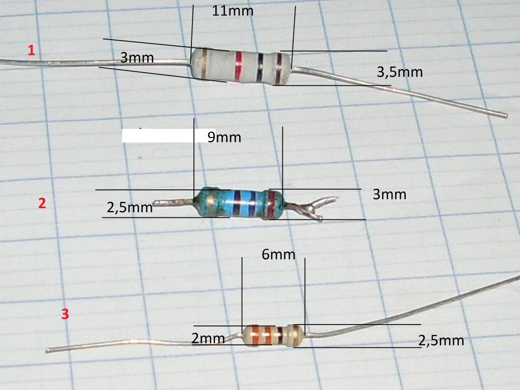

    mính có vài thắc mắc rất khó hiểu
    khi tính toán trên giấy và và đo thực tế thì mình thấy rất khác nhau về thông số tính được, nghe ngta nói con trờ số (3) là trở 1/4w, nhưng khi tính toán và đo thực tế thì nó phải là 1/8w mới đúng theo tính toán, còn trong thực tế ngta dùng con trở lớn hơn định mức nhưng như vậy thì hạn dòng và áp sẽ không chính xác nữa!
    tóm lại các bạn cho mình biết công suất của các trở (1), (2), (3) trong hình
    cám ơn rất nhiều!Click image for larger version

    Theo mình biết thì các công suất như 1/4w, 1/2w...chỉ là công suất danh định. Trên thực tế thì người ta khuyên dùng trở > 2 lần công suất tính toán được trên lý thuyết. Nếu ko nhầm thì 3 loại trở trên là 1/4, 1/2 & 1 w
      "Người ta" nói linh tinh. Nếu chỗ nào cần trở 1/8 W thì thay trở 1/4 W vào hoàn toàn bình thường. Trừ phi thiết kế dùng loại trở đặc biệt.
      Trong ảnh, từ dưới lên
      • trở 1/4 W chắc chắn
      • trở 1/2 W hoặc 1 W tùy nguồn mua
      • trở 2 W hoặc 3 W tùy nguồn mua

                Các pác nên hiểu thế này: công suất của điện trở là công suất nhiệt tối đa mà nó có thể chịu được. Trở ghi 1/4w nghĩa là nó tiêu thụ tối đa 1/4W. quá mức đó thì PÓC, cháy trụi con trở. Superhieu1 nói bạn tính toán và đo thực tế thấy con 1/4W chỉ có 1/8W là tính thế nào? Không biết bạn tính thế nào chứ thực tế bạn muốn đo công suất max qua trở thì phải áp cho nó 1 nguồn dòng rồi tăng dòng lên khi nào nó cháy thì khi đó mới biết là 1/4W hay 1/8W(P=RxI^2).
                Trong kỹ thuật dĩ nhiên phải có hệ số an toàn. chẳng hạn bạn tính toán ra bạn cần dùng trở 1/4W thì nên dùng trở 1/2W
                @ ITX: W là là đặc trưng cho khả năng chiệu nhiệt cao của trở( công suất tiêu tán)
                Ohm là dại lượng đặc trưng cho tính cản trở dòng điện của vật liệu
